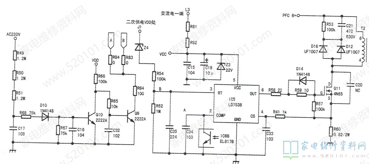

接修一台长虹LED50C2000i型液晶彩电,三无。此机电源组件为JCL35D-2MC_400(图纸)。试机指示灯不亮三无,判断以LD7538(IC5)、T2组成的开关电源没工作,相关电路如图1所示。
测12V输出电压为0V,PFC电压为300V,说明PFC电路没有工作。测IC5⑤脚(VCC )电压为波动的12.5V,异常。⑤脚启动电压由AC220V通过R81.R82降压给C19充电建立,而⑤脚持续供电由T2的初级绕组提供。对⑤脚供电电路进行检查,没发现异常。检查IC5的②、③脚外接AC220V掉电检测电路。正常工作时,Q10饱和导通,Q9截止,此电路不影响②、③脚电压。当AC220V大幅下降时,Q10截止、Q9导通,IC5的③脚电压低于0.95V,IC5进入锁死状态,这时⑤脚电压波动,开关电源停止工作。断开R83.R84后通电,12V输出正常,且电视机能工作,由此判断故障因②、③脚外电路异常引起。经查,电阻R49~R51下面的固定胶漏电,除去这些电阻下面的胶后故障排除。
