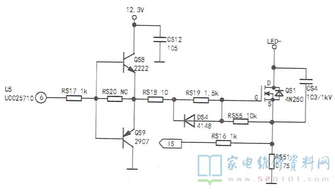

接下来检查恒流控制电路,如图2所示,U5⑥脚输出灯电流控制信号,经IQS8、QS9推挽放大后控制QS1的导通程度来控制灯电流,同时灯电流又经RS16反馈给U5,以实现LED工作电流的闭环控制。经查,灯电流检测电阻RS51开路,将其换新后故障排除。
