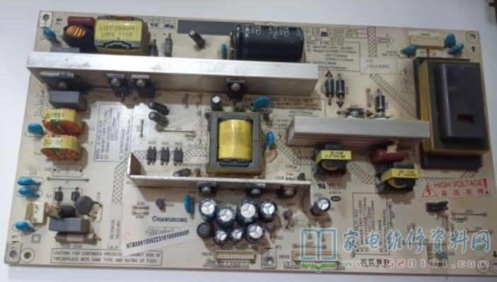

长虹ITV37650X液晶电视黑屏有伴音的维修
2022-11-07
作者:苏金龙
1744
接修一台长虹ITV37650X CL37(L37)彩电,黑屏,有伴音。测得电源板12V、5V、24V电压均正常,试机发现高压变压器有打火现象。将高压变压器更换后故障排除。
