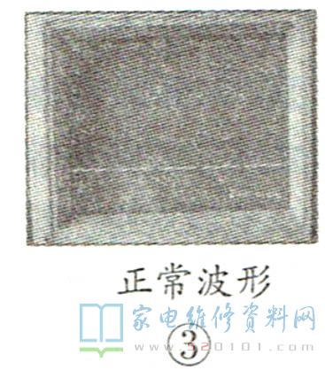

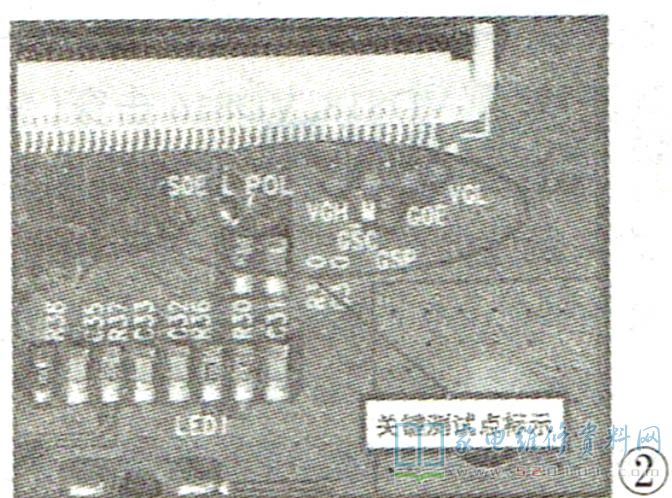

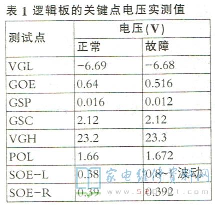

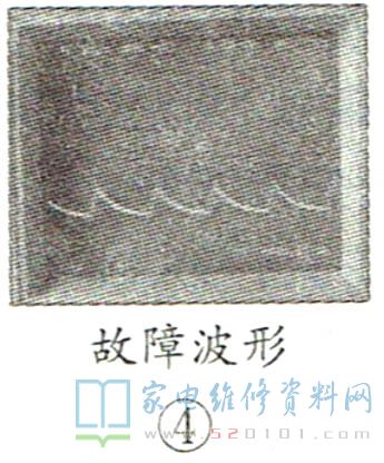

首先测量逻辑板的关键点电压,如图2所示,实测对比实测值发现SOE-L电压异常,又测得该点在正常与故障时的波形,分别如图3、图4所示,波形差异较大,判定SOE-L信号异常。

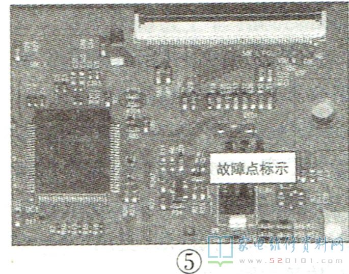

沿着这个点检查,发现该点一端通过排线连到屏的行列驱动板上,另一端通过过孔及电阻R29连接到TCON芯片上,如图5所示。为了判断是哪一侧引起电压波动,于是断开R29,测得芯片端电压为稳定的0.38V,另一端SOE-L端电压仍然在0.8V~1V之间波动,难道真的是屏坏了?
在维修中时常遇到板材漏电、过孔不良的现象。试将过孔割断,用飞线直接把SOE-L信号接到了测试点处开机,图像正常,长时间试机,故障不再出现。为了进一步确认故障点,恢复原电路,故障重现。这一路就一只电阻R29,而它也只是起到信号传递及缓冲作用,一定是这个电阻有问题。该电阻标示为“30X" ,测量板上的同型号电阻阻值为20Ω,查询电阻表也是20Ω,但实际测量R29的阻值却在2kΩ~100kΩ之间变化,试用一只22Ω电阻代换后试机,故障排除。R29 阻值的变化,导致SOE-L信号不稳,从而引起本机故障现象。
