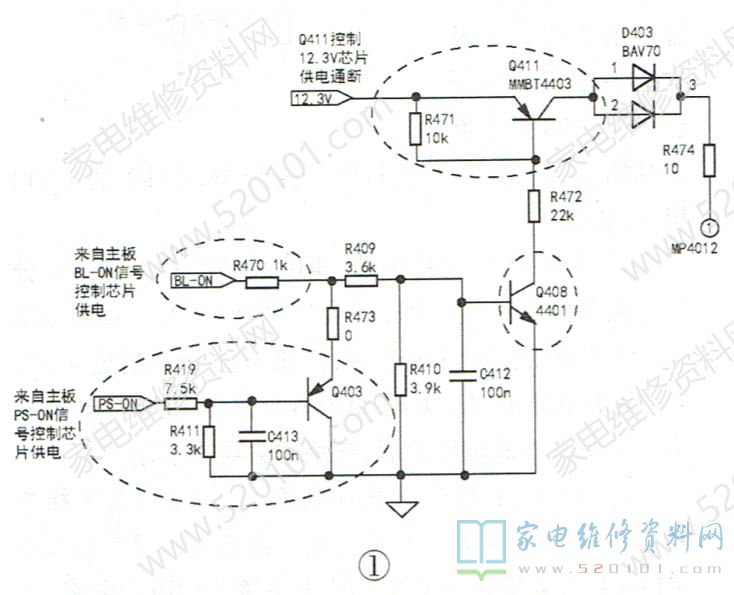

①脚(VIN)为供电脚,供电范围在8V~55V之间。①脚内接线性调整电路,形成②脚的VDD电压。该IC 在长虹HSM45D-6M4 240二合一电源板上的供电电路如图1所示。
二次开机时,主板送来高电平的电源开机信号PS-ON使Q403截止。与此同时,开关电源送来12.3V 电压接入Q411的e极。另外,控制系统送出高电平的BL-ON背光开启信号,Q408饱和导通,Q411随之饱和导通,12.3V通过Q411的c、e极及D403降压后得到约11.6V电压,为IC的①脚供电。

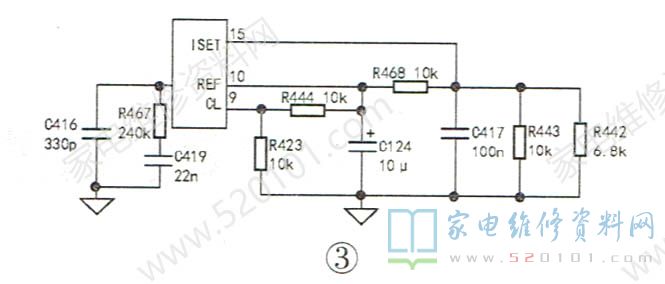

⑨脚CL端,MOSFET开关管工作电流限制设置端,在⑨脚与①脚REF基准电压间接分压电阻R444和R423,如图3所示,以限制阈值。该脚也用于检测自举电压提升电路电感I402通过的最大电流。此脚电压不得超过450mV。
10脚REF,即1.25V基准电压形成端,给IC内LED灯电流控制电路供电。此脚外接滤波电容C124。

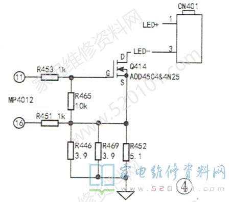

11脚FAULT,故障指示输出脚。当电路出现过流或过压情况时,此脚电压将拉低。①脚也用于LED灯电流控制端,它与LED端的灯电流 控制MOSFET管Q414相连,如图4所示。

15脚 ISET,灯电流设定控制脚,也可用于灯亮度模拟控制。在10脚REF脚与15脚间接有分压电阻,见图3,用于作为灯电流校正基准电流阈值设定。分压电阻所得基准电压与16脚所接灯电流检测电阻反馈电压比较,其误差信号一路去校正③脚驱动GATE脉冲的占空比,实现灯供电校正;另一路送入灯电流控制转换电路,从11脚输出灯电流校正信号去改变图4电路中的Q414的D、S极间电阻。由于Q414串接在灯串回路上,故D、S极间电阻的改变,即调整了加在灯串上的电压,实现灯供电流的校正。图4中R452、R446、R469并联接在隔离管Q414的S极与地间,当通过三只电阻的电流过大时,电路将判定灯过流而保护。
16脚FB,灯串工作电流反馈脚 ,其工作特点在上面已做了介绍。同时,该脚还作为灯串短路检测端,当反馈电压超过阈值时,灯电流保护功能将启动,IC停止工作。
