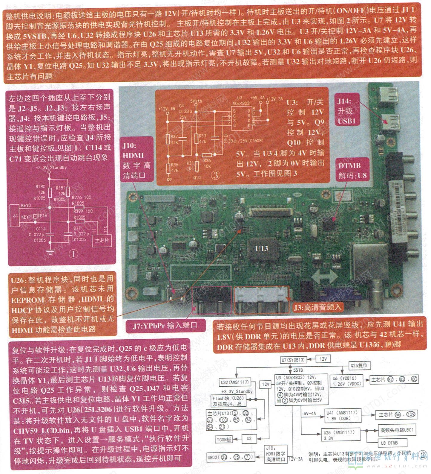

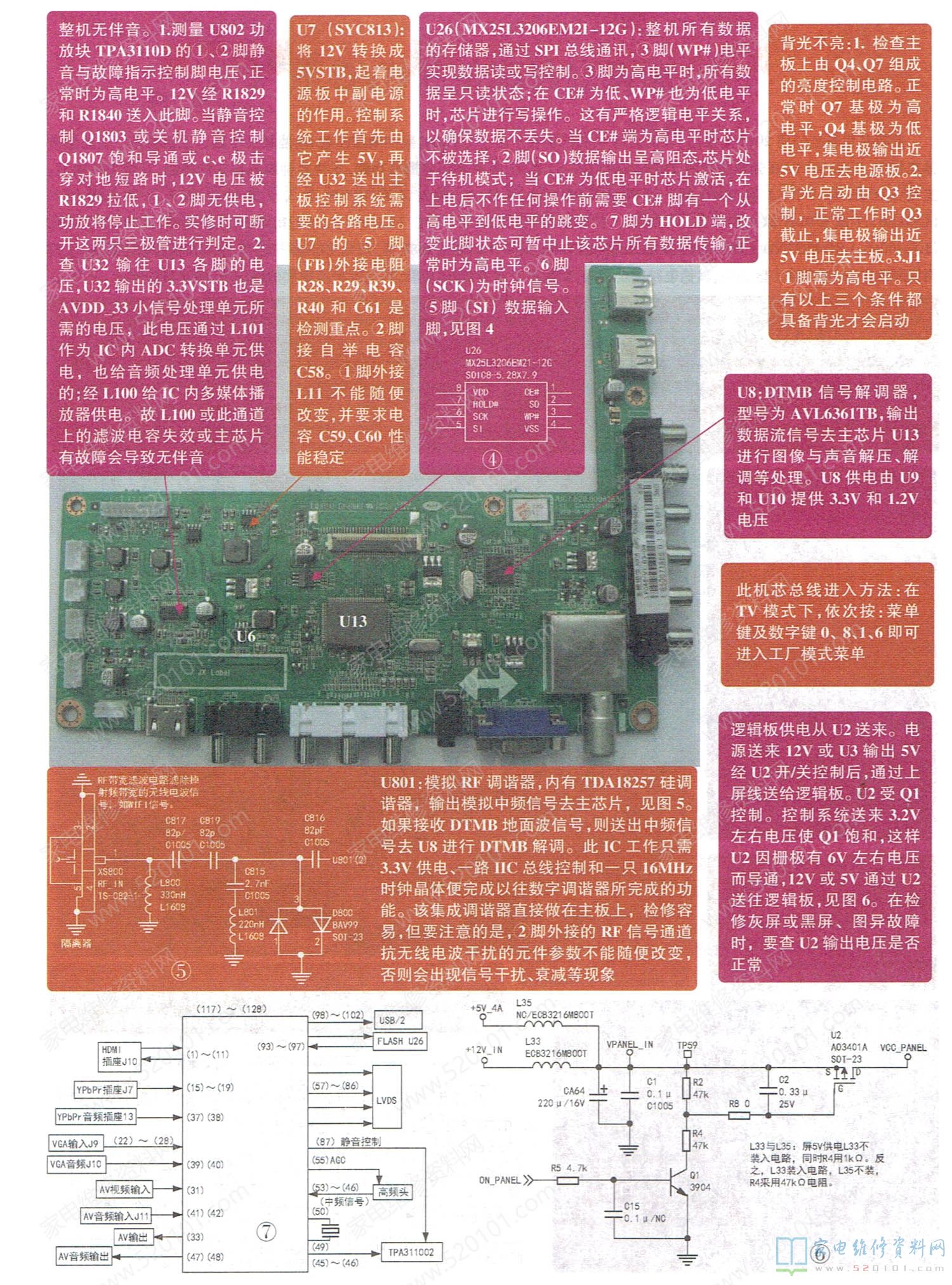

此机芯系长虹公司2014年推出,与LS42S机芯区别在于多了DTMB(数字电视接收)功能相关电路。该机芯用于普通型液晶电视中,采用MSTAR公司生产的TSUMV69XDS -sJ芯片,具有多媒体播放功能,支持多种编码格式的视频、音频文件播放,支持HDMI 1.4a、WXGA屏FHD屏,设有1路RF输入、1路AV输入、1路YPbPr输入、1路VGA输入、2路USB输入(USB2.0)、1路HDMI输入和1路AV输出,代表机型有LED42B2000C (LJO09 )、LED42B2000C(LJM005 )、LED42B2000C(LJMOO6 )、LED42C3000( LJO09 )、LED42C2000、LED46C2100、LED48C2080等对比ZLS46机芯与LS42S机芯的电路图,发现两机芯除DTMB电路上区别外,其他电路完全相同,如果不考虑DTMB功能,在上屏接口相同的情况下,完全可替换。
