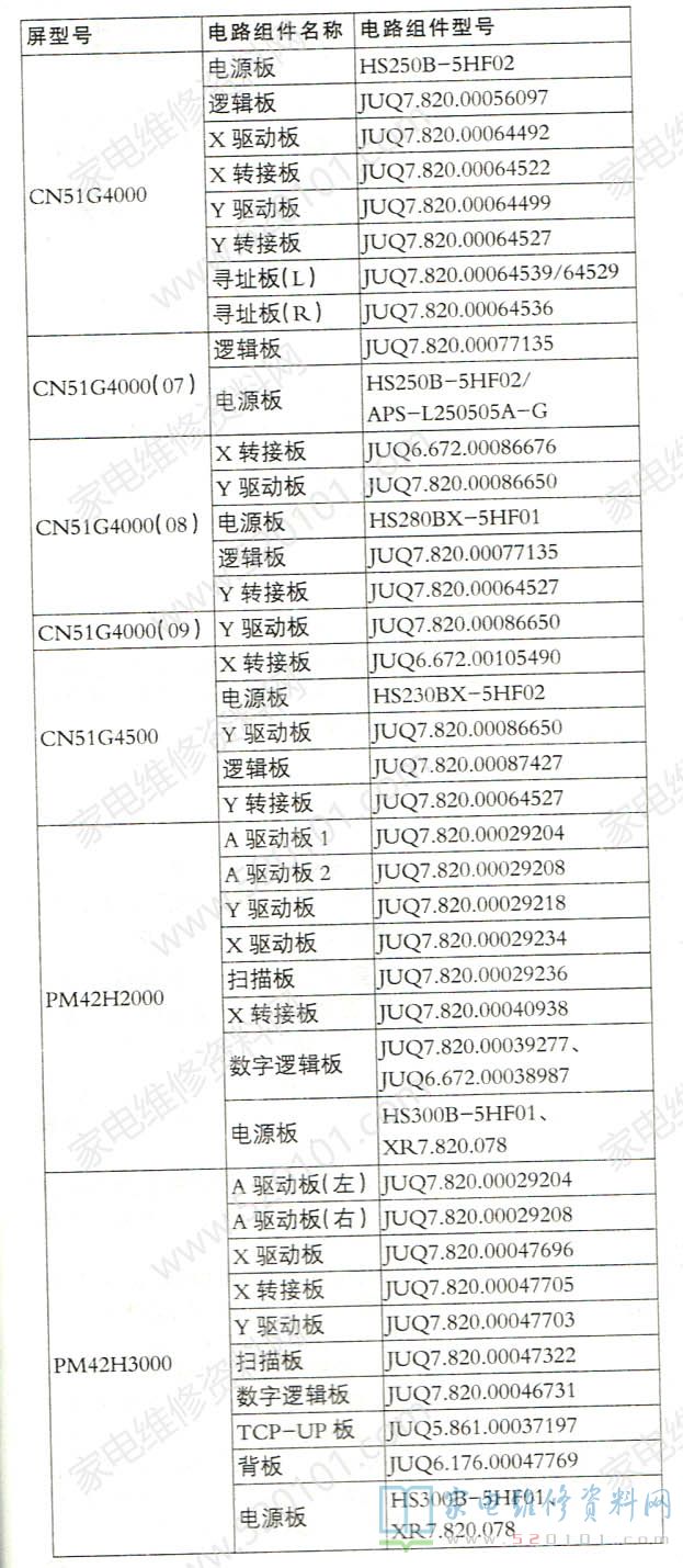

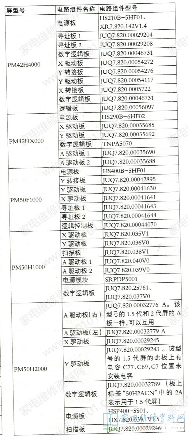

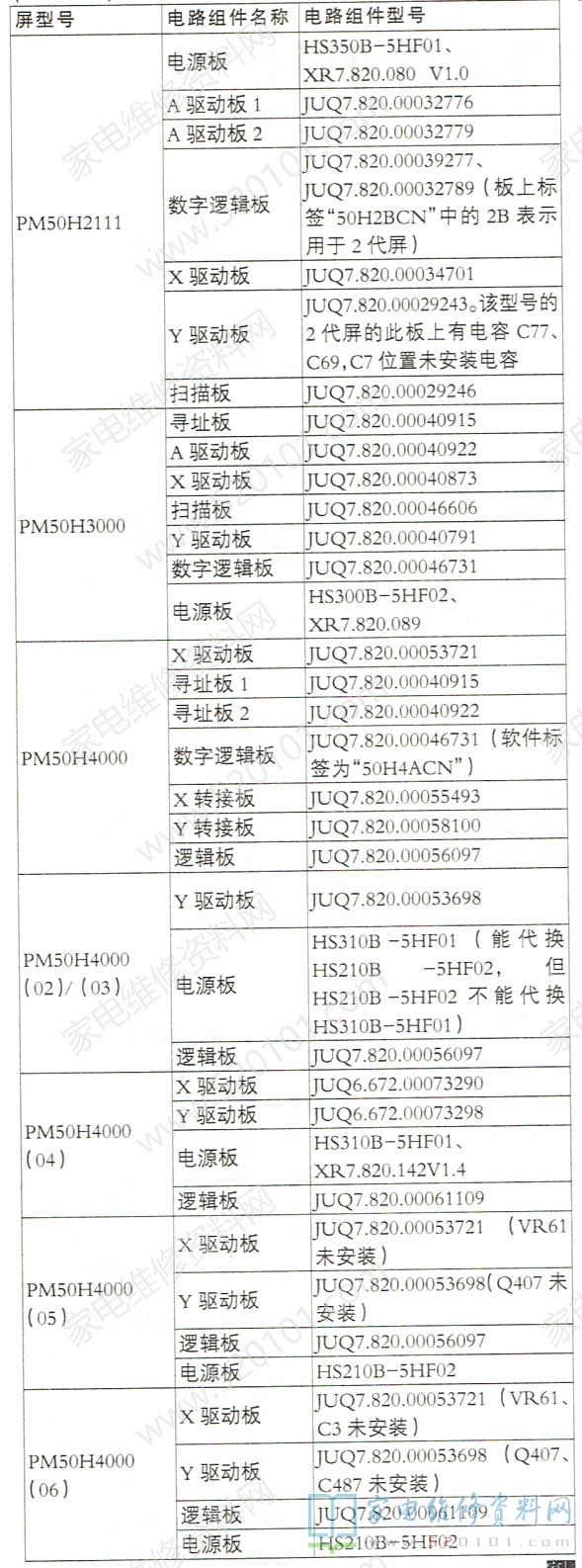

虹欧等离子屏与电路组件型号对照表
