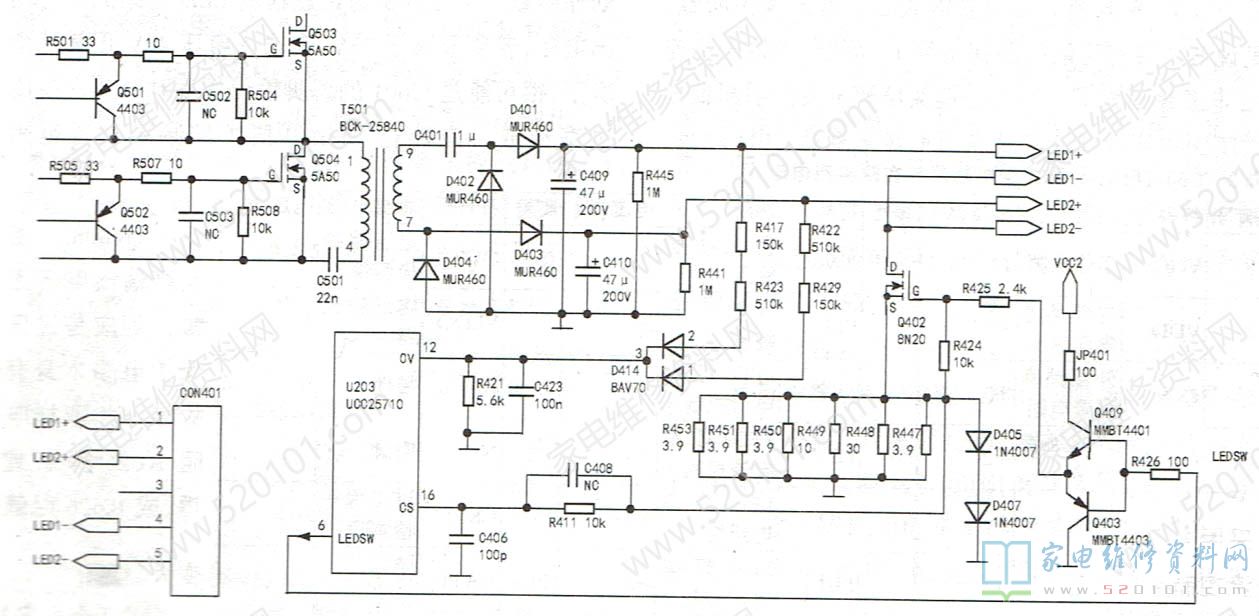

接修一台LED55C2000I型液晶彩电(LM41GIJ机芯),背光一闪即灭。本机采用HSL35D-2MC 400型电源板。通电开机,测量接灯串插座CON401处两路LED+电压均为150V左右,随后降为0V进入保护状态。正常时LED+电压应稳定在124V ,开机瞬间有150V,说明背光电源已工作。此机背光电路采用LLC振荡控制电路,它与前面介绍的自举升压电路不同。
UCC25710(U203)为振荡控制IC,其②、③脚输出驱动信号,Q405~Q408及T502初级组成桥式推挽放大电路。T502 次级感应脉冲推动由Q503、Q504、T501初级、电容C501组成的LLC半桥功率放大电路工作,T501次级所接整流滤波电路产生灯串所需电压。首先检查U203的12脚16脚外围电路,如图1所示,未发现问题。更换电源板后故障依旧,怀疑背光灯有故障。拆开液晶屏检测,发现屏上部LED灯串中有两颗LED灯珠不亮,更换灯串后故障排除。值得注意的是,若U203不工作,LED+电压是0V,这一点与自举升压型LED驱动电路不同,自举升压电路不工作时,LED灯串上加有开关电源提供的供电电压。U203的⑥脚为LED背灯电流校正控制输出端,它受主板送入⑨脚的背光亮度控制和16脚输入的灯电流检测信号控制。6脚输出变化的驱动信号经Q409、Q403推挽放大后,使Q402工作在可变电阻区,从而调节流过灯串的电流。
