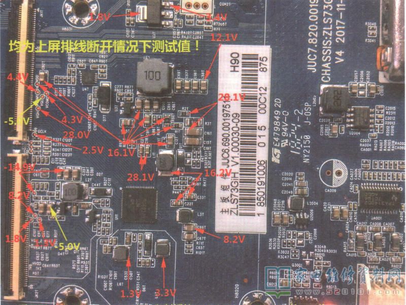

长虹JUC6.690.00197511主板(ZLS73G-iT-2机芯)逻辑电路关键点实测电压
2022-02-01
作者:景曙光
1018
JUC6.690.00197511主板(ZLS73G-iT-2机芯)逻辑电路关键点实测电压(实测机型是长虹43U1A液晶电视LR9R)如下图所示。
