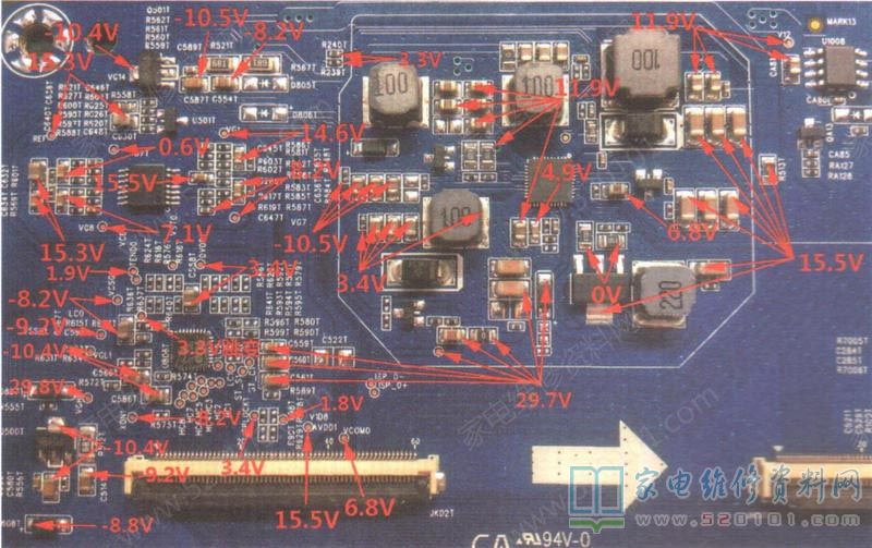

长虹JUC6.690.00193346主板(ZLH74GiR机芯)逻辑电路关键点实测电压
2022-02-01
作者:景曙光
1443
JUC6.690.00193346主板(ZLH74GiR机芯)逻辑电路关键点实测电压(实测机型:长虹50F9液晶电视)如下图所示,仅供大家参考。
