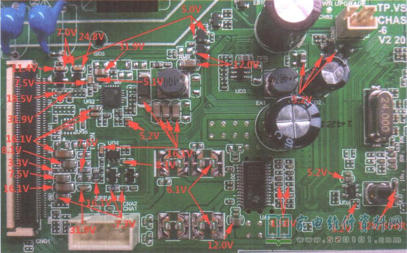

长虹JUC6.690.00192882主板(CVT-XB6A-DT-6-G机芯)逻辑电路关键点电压
2022-02-01
作者:景曙光
1069
JUC6.690.00192882主板(CVT-XB6A-DT-6-G机芯)逻辑电路关键点电压如下图所示,仅供大家维修参考。
