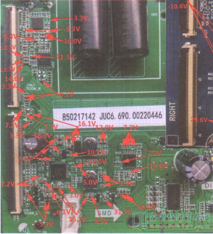

JUC6.690.00220446主板(XB6A-DT-11机芯)逻辑电路关键点电压如下图所示,仅供大家维修参考。
