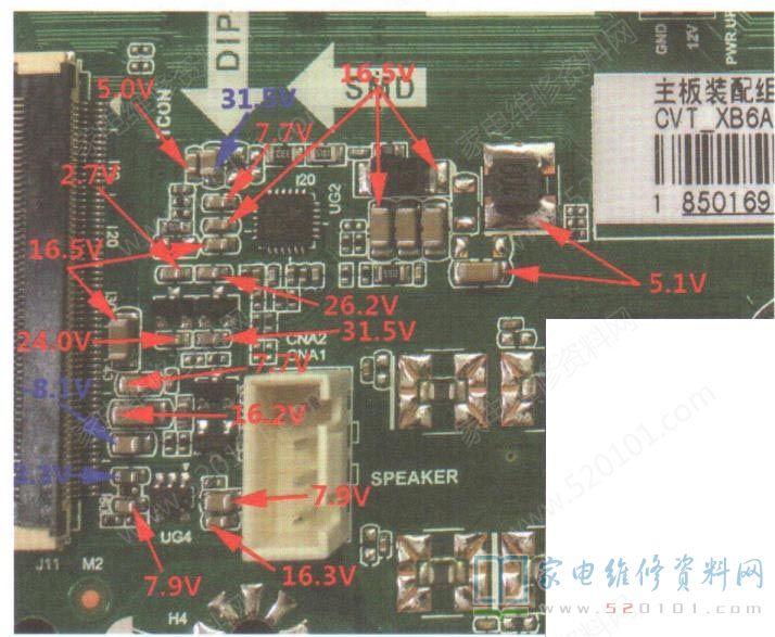

JUC6.690.00177640主板(CVT_XB6A-DT-2-G机芯)逻辑电路(实测机型:长虹32D2060(GJ7D))关键点电压如下图所示。
