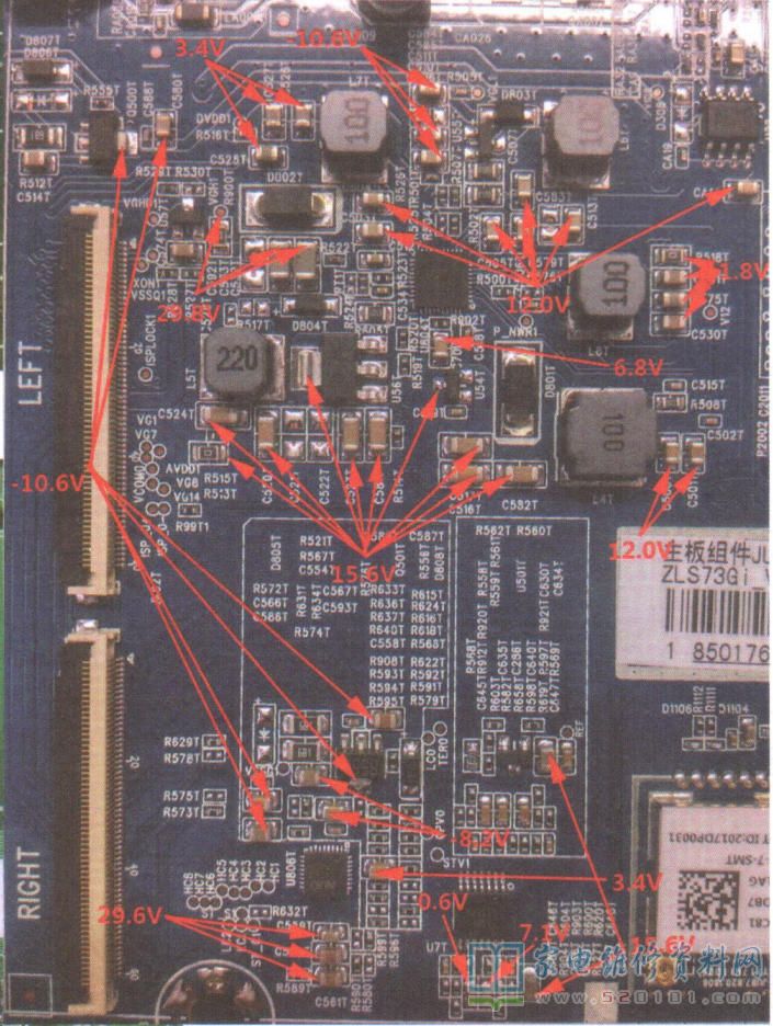

长虹JUC6.690.00183888主板(ZLS73G-iT机芯)逻辑电路关键点实测电压

JUC6.690.00183888主板(ZLS73G-iT机芯)逻辑电路关键点实测电压如下图所示,仅供大家参考。
