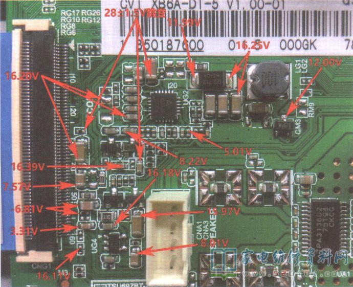

长虹JUC6.690.00194439主板逻辑电路关键点实测电压
2022-02-01
作者:景曙光
1304
JUC6.690.00194439主板(对应屏型号HV320WHB-N86)逻辑电路关键点实测电压(实测机型:长虹32Z80液晶电视LM8L)如下图所示。
