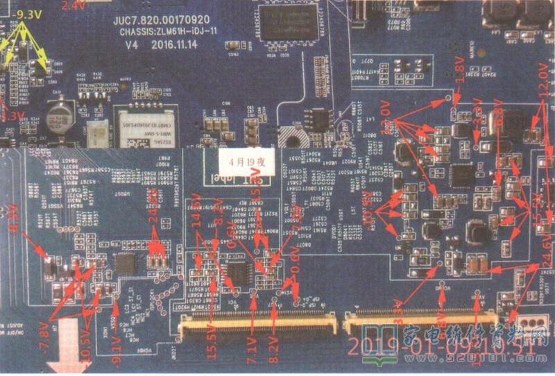

JUC6.690.00204588主板(ZLS70Hi5机芯)逻辑电路关键点电压如下图所示。(实测机型长虹50Q5T)
