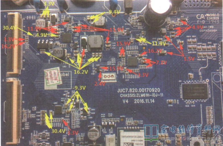

长虹JUC7.820.00170920主板逻辑电路关键点实测电压
2022-02-01
作者:景曙光
1197
JUC7.820.00170920主板(组件号JUC6.690.00173709,ZLM61HiPJ机芯)逻辑电路关键点实测电压如下图所示。(实测机型:长虹43D3700i LJ6F)
