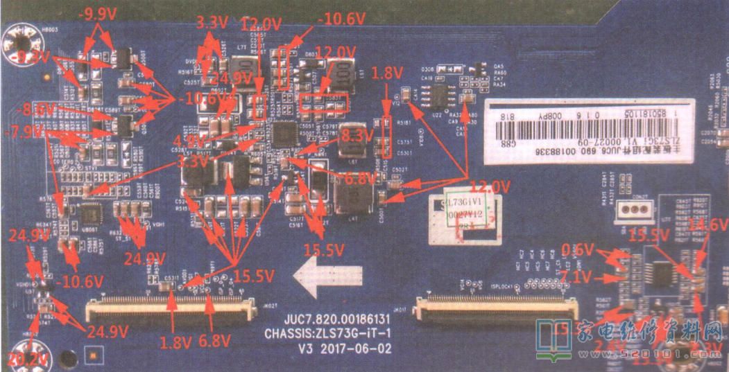

长虹JUC7.820.0016131主板逻辑电路关键点实测电压
2022-02-01
作者:景曙光
1285
JUC7.820.0016131主板(组件号JUC6.690.00188336 LS73G-iT-1机芯)逻辑电路关键点实测电压如下图所示。(实测机型是长虹50E9液晶电视 LJ8E)
