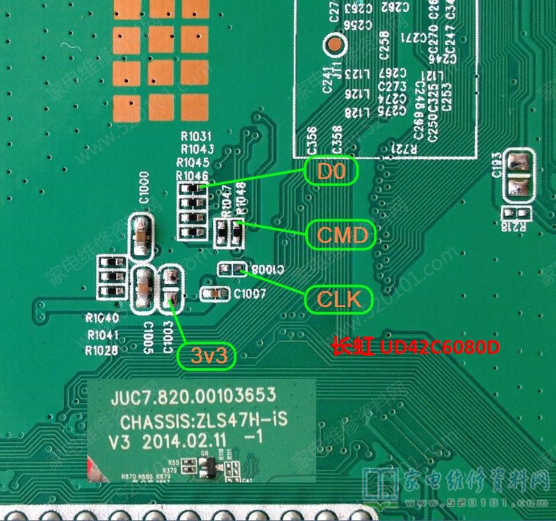

长虹UD42C6080iD液晶电视(JUC7.820.00103653板)EMMC点位图
2022-03-30
作者:zhouweiql
2403
长虹采用JUC7.820.00103653主板(ZLS47H-iS机芯)的EMMC点位CMD、CLK、D0、3v3如下图所示,仅供大家维修参考。
