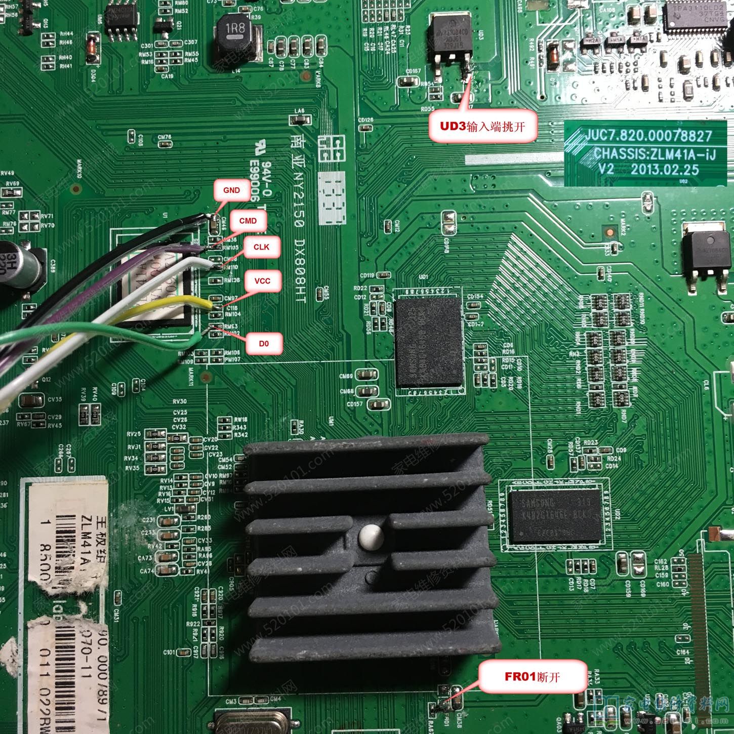

长虹液晶电视ZLM41A机芯主板EMMC点位图

采用长虹ZLM41A机芯主板EMMC点位GND、CMD、CLK、D0、VCC如下图所示,仅供同行维修参考用。
