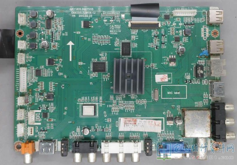

长虹JUC7.820.00075115主板(ZLM41A-IJ机芯)EMMC接线
2022-03-29
作者:zhouweiql
1253
长虹液晶电视JUC7.820.00075115主板(ZLM41A-IJ机芯)EMMC接线点位是:RM110下接CLK,RM105下接CMD,RM93下接D0。
