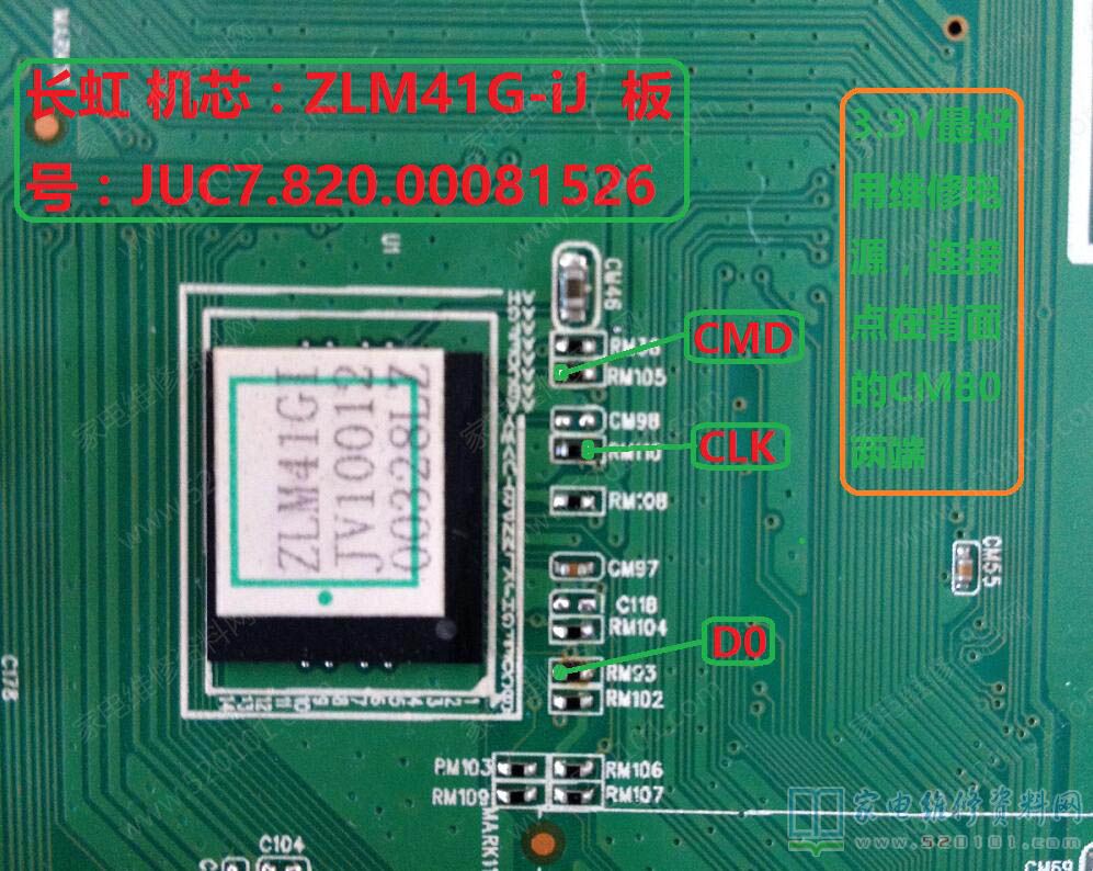

长虹JUC7.820.00081526主板(ZLM41G-iJ机芯)EMMC点位图
2022-03-30
作者:zhouweiql
1460
长虹ZLM41G-iJ机芯,JUC7.820.00081526板的EMMC点位CMD、CLK、D0如下图所示,仅供广大网友维修参考。
