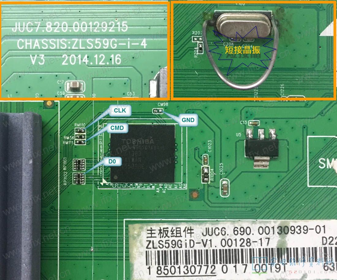

长虹JUC7.820.00129215主板(ZLS59G-i-4机芯)EMMC点位图
2022-03-30
作者:ifix
1463
长虹JUC7.820.00129215板(ZLS59G-i-4 V3机芯)EMMC点位CLK、CMD、GND、D0如下图所示,仅供大家维修参考。
