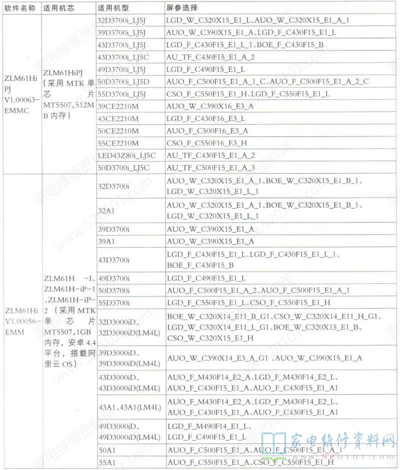

长虹ZLM61Hi系列液晶电视软件、机型与屏参对应一览表
2022-04-02作者:景曙光1338评论
