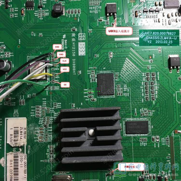

长虹JUC7.820.00078827板(ZLM41A-iJ机芯)EMMC点位图
2022-03-30
作者:jdwxs
1097
长虹JUC7.820.00078827板(ZLM41A-iJ机芯V2)EMMC点位GND、CMD、CLK、VCC、D0如下图所示,仅供大家维修参考。
