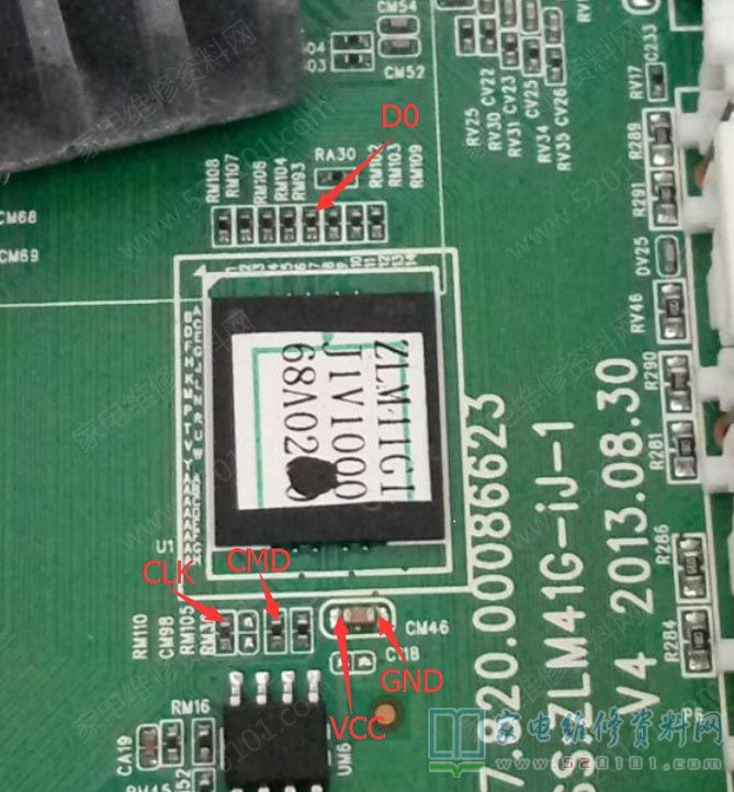

长虹ZLM41G机芯主板EMMC点位图
2022-03-29
作者:zhouweiql
1159
长虹液晶电视ZLM41G机芯主板EMMC点位图D0、CLK、CMD、VCC、GND如下图所示,仅供大家维修参考。
