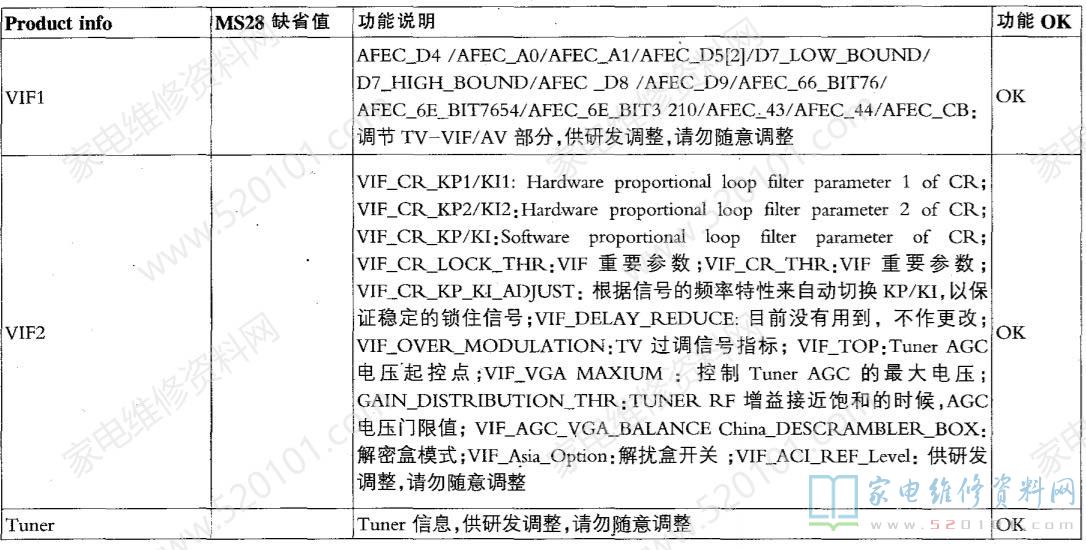

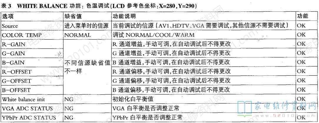

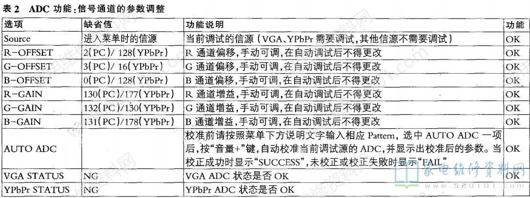

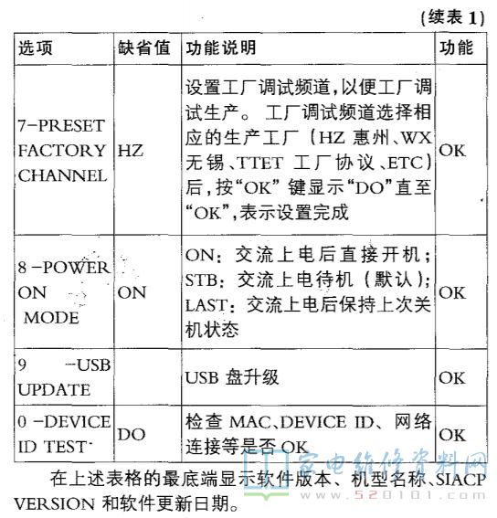

2.工厂调试菜单各项内容说明
有些不影响当前生产的选项的功能软件尚未加入,请参,照“功能OK"一项,OK代表可以使用,NG代表此项功能尚不能使用或不正常。简单功能见表1 ,ADC功能见表2。WHITE BALANCE功能见表3。

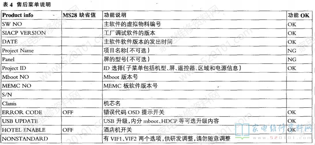

二、售后服务菜单
售后菜单的进入方法:开机状态,按遥控器“菜单”键进入用户菜单,将光标停在对比度一项上,然后依次按遥控器数字键“9+7+0+5”,进入售后模式,屏幕显示售后主菜单。菜单内容说明见表4。

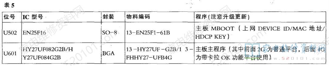

四、 需抄写软件和数据的元件清单
需抄写软件IC清单(此处只列出主板.上的需抄写IC )见表5。
