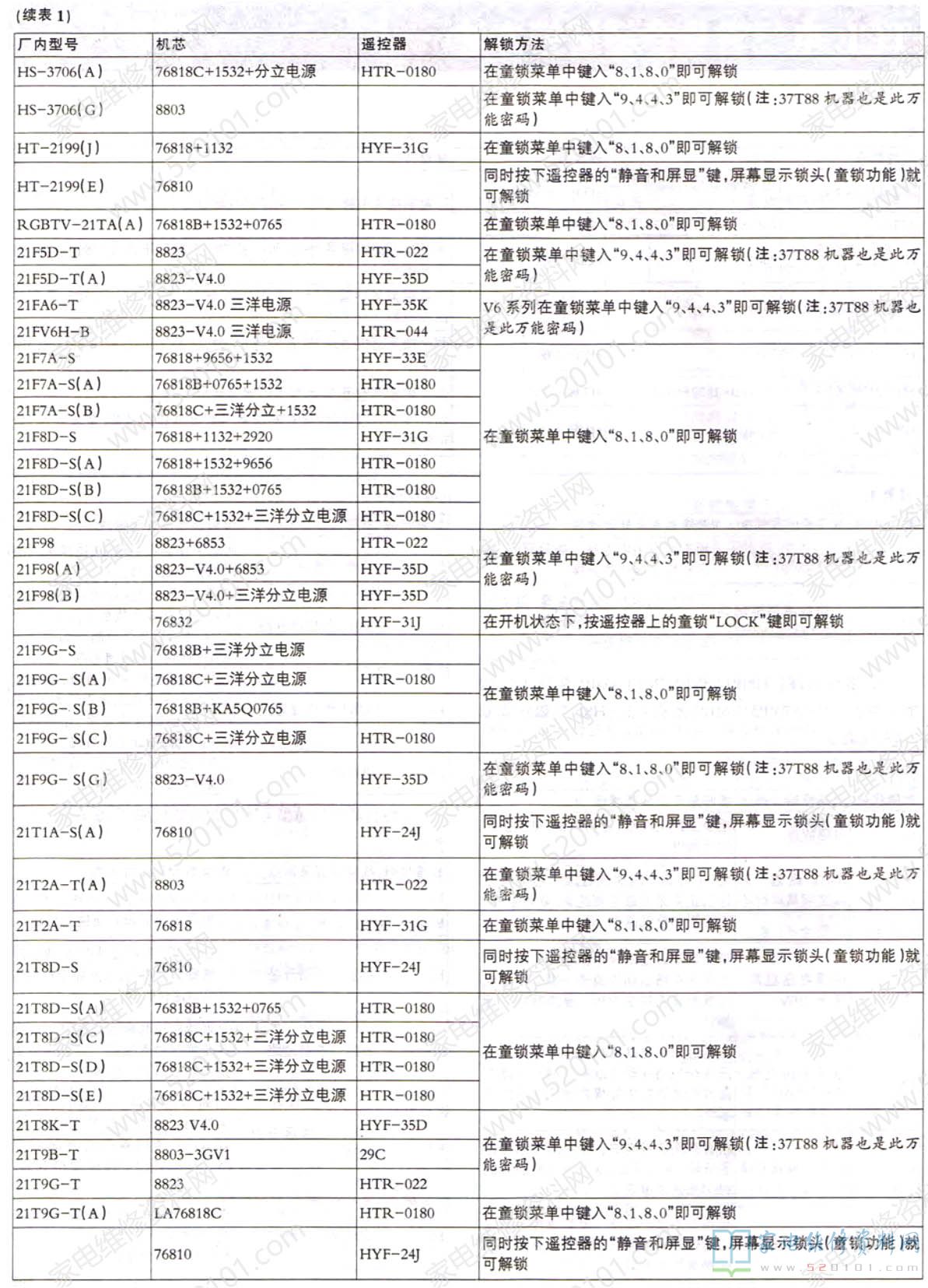

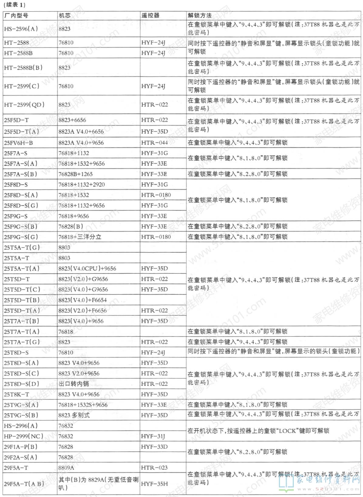

TCL王牌CRT彩电常见童锁解除方法
2023-09-07作者:宋德菊4999评论
