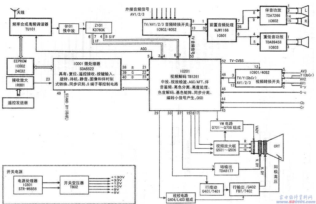

机芯:A21机芯

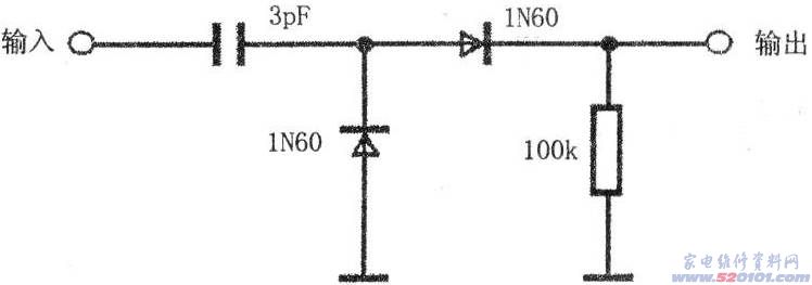

  天线输入中央信号源第二台信号(约80dB),用检波头(见下图)监测预中放管Q101集电极波形,进入D-MODE状态,按“4”数字键,调整AGC项,调RFAGC参数,使示波器显示的电压峰峰值为0.8~1.2VP-p。

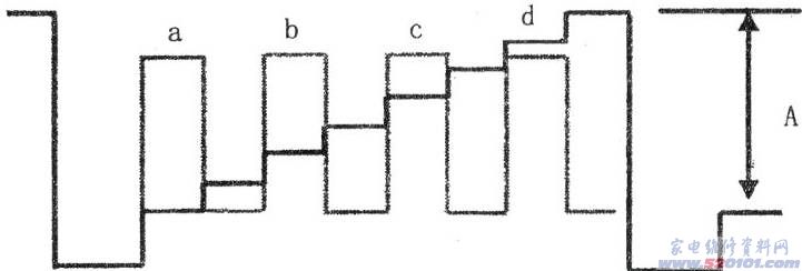

  ①图像为标准状态下,AV输入NTSC半彩条信号,用示波器监视R207靠S201-端(B-OUT),波形见下图所示。
  ②调整SUBCOLORN(副色度)参数,使波形中a、b顶部平齐;
  ③调整SUBTINT(副色调)参数,使波形中b、c顶部平齐。
  ④将信号制式转换为PAL,调整SUBCOLORP参数,使波形(见下图)a、b、c、d顶部平齐。

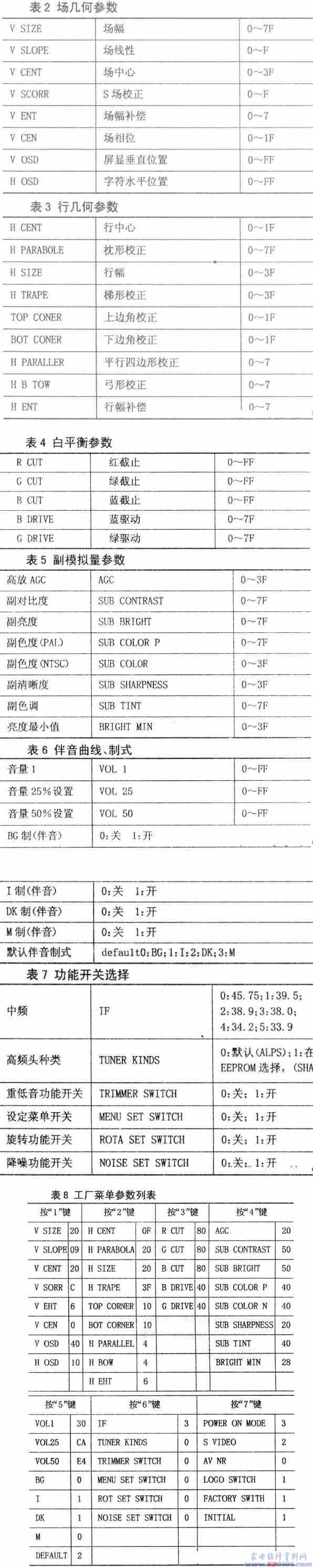

 7)设计师菜单进入方法及调整项目。若"FACTORYSWITCH”为0,则:调节音量到0;按“静音”键;在按下“静音”键后3s内连续按“9”、“7”、“3”、“5”数字键:按“回看”键进入工厂菜单。工厂菜单所用数值为16进制,按“上”、“下”键选中相应项(变红色)按“左”、“右”键调节相应值:按数字键0~7选择相应菜单。
  ①“O”键:场幅开关,调加速极电压用。
  ②“1”键:场几何参数,见表2。
  ③“2”键:行几何参数,见表3。
  ④“3”键:白平衡参数,见表4。
  ⑤“4”键:副模拟量参数,见表5。
  ⑥“5”键:伴音曲线、制式,见表6。
  ⑦“6”键:功能选择,见表7。

  (8)工厂菜单参数列表,如表8所示。
