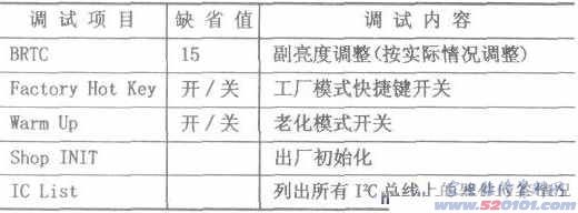

 (5)工厂菜单中生产菜单的设置
进入工厂模式后,按“4”键进入Producting菜单

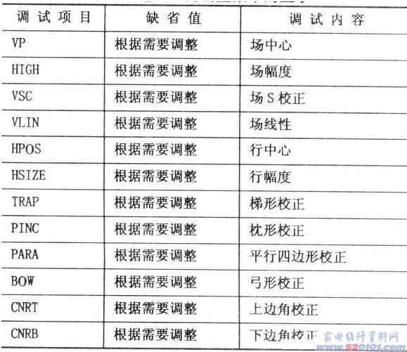

(6)几何特性调整
本机芯几何数据共有三套:TV16:9模式、TV影院模式、电脑模式(VGA640×480/60Hz)。
用PHILIPS测试卡信号进行几何调整。进入工厂菜单,按“2”键进入几何调整菜单。
注:①TV模式下只需对PAL制信号进行几何调整,NTSC制信号与其共用几何数据。
②生产时只调TVPAL制16:9模式,其他模式使用偏移量,偏移量的调整由工厂在生产前设置好。
③HDTV和TLINE模式几何特性不用调整。

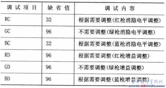

(7)白平衡的调整
白平衡坐标:X=0.274,Y=O.280。本机芯只有一套白平衡数据。
进入工厂菜单,按“1”键进入白平衡调整菜单,此时图像模式和色温自动切换到标准状态。
