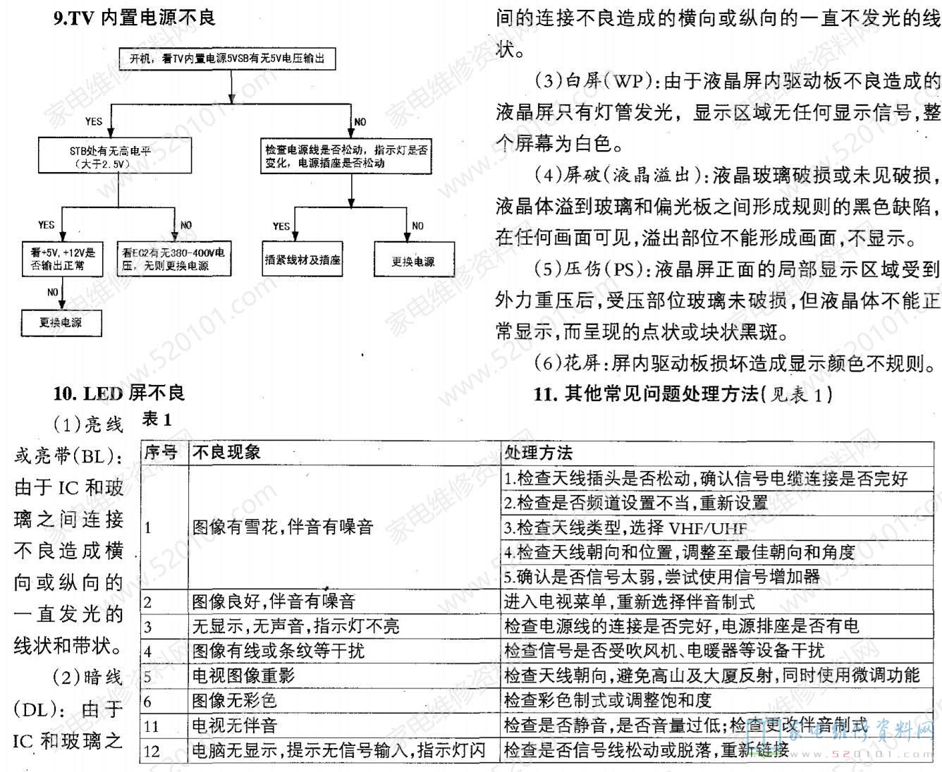

1、常见电气故障检修流程

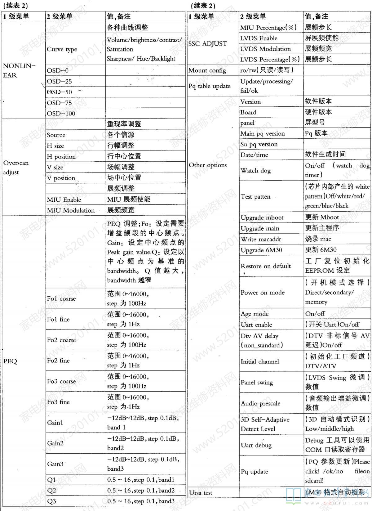

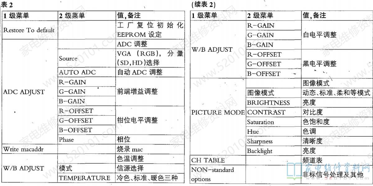

二、工厂模式调整
先按“菜单”键进入菜单界面,然后按 8202 进入工厂菜单,见表2。
