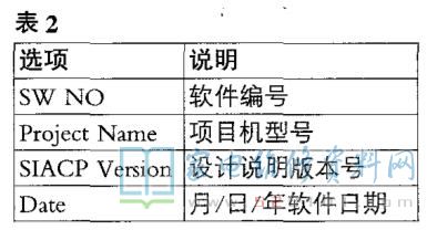

最底端还有以下信息(见表2):

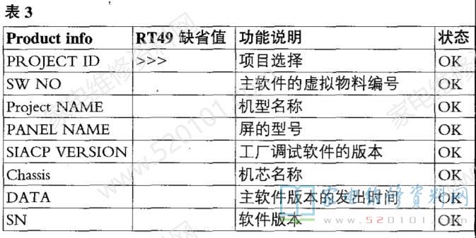

1.售后菜单的进入方法(调试遥控器请使用RC260 )按遥控器上的“菜单”键,选择“图像设置"再按“OK”键进入图像子菜单,选择“对比度”,依次按“9”、“7”、“0”和“5”键。
2.售后菜单内容说明(见表3)

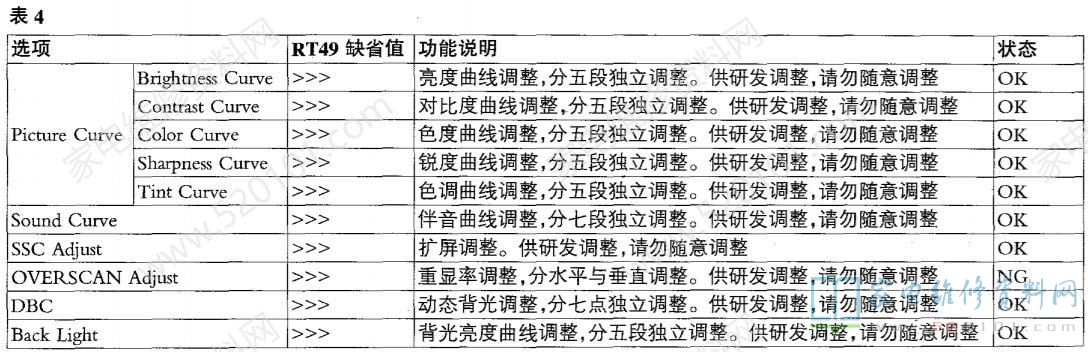

3.参数设置(PARAM SETTING)菜单内容(见表4)

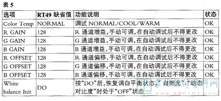

四、白平衡功能说明及调整步骤

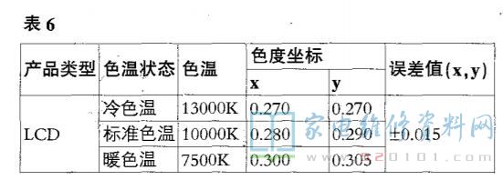

白平衡功能见表5(Whitebalance);色温调试(参考色坐标:X=280,Y=290),色温坐标要根据屏色温坐标查询表进行调试。

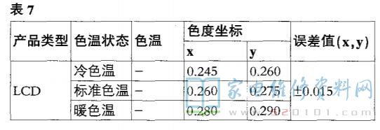

目前该公司采用的LCD色温与基准白色度坐标值见表6(注:部分机型按PQ样机的色温来调整)。L39F1590B的PQ样机的色温坐标见表7。
白平衡调整步骤为:(1)在对电视机进行白平衡调整前,首先将待调整电视机设为老化模式,热机15分钟,确认使用的Page6 of9色温仪已校正。
(2)进入工厂菜单WHITE BALANCE选项,选中需要调试的信号源,执行一次White balance Init 操作,白平衡调整以HDMI通道nORMAL色温作为基准通道,首先使用70%亮度的白场信号调整此通道,调整范围为0~255,调整时G-GAIN保持128不变,调整R-GAIN.B-GAIN使电视机的色温满足标准色温x、y的要求。HDMI的冷/暖色温及VGA、AV、YPbPr的
标准冷、暖色温都是在HDMI标准色温的白平衡值上加偏移量得到,这些通道的可调整范围为-128~128;调整完HDMI通道标准色温后再将色温项调整为“冷”、“暖”再次按照上面的步骤依次调整。(3)其他通道的冷/暖色温则以该通道的NORMAL色温为基准加偏移量而得到,可调整范围-128~128。

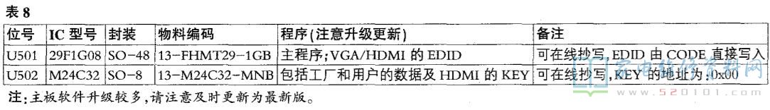

3.生产前IC的烧录和抄写
生产前需用"HI-LO FLASH 100”型或类似烧写器对IC进行烧录和抄写。RT49机芯需要预抄写软件IC清单(此处只列出主板上的需抄写IC)见表8。

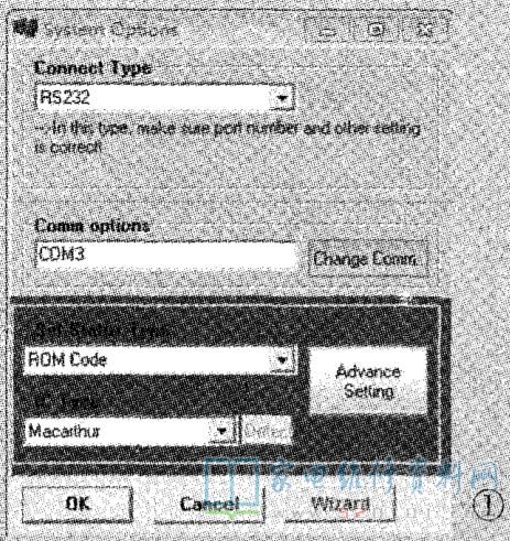

3.选择Bum菜单进入Burn工具,其中的设置见注:Commoptions应与电脑实际识别的抄写小板的相应接口为准,
4.进入Burn工具选择lmage file,按Start进行bootloader文件的烧录。
升级完后Clear窗口会显示图2相关信息。
