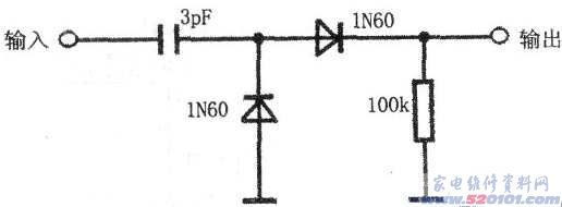

②射频AGC调整:天线输入中央信号源第二台信号(约80dB),用下图所示的检波头监测预中放管Ql01集电极波形。进入D-MODE状态,按“2”数字键,调整RF-AGC项,调RF-AGC参数,使监视器显示的电压峰峰值为0.8~12Vp-p。

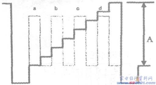

③副对比度、副彩色、副色调调整;在D模式下,按“2”键进入到对比度、副彩色、副色调参数调整菜单,在屏幕显示为标准状态下,AV输入NTSC半彩条信号,用示波器监测R201和P201一端(B-OUT),其波形如下图所示。调整CNTC(副对比度)参数,使波形中A为25Vp-p;调整COLC(副色度中心)参数,使波形中a、b顶部平齐;调整TNTC(副色调中心值)参数,使波形中b、c顶部平齐。最后将信号制式转换为PAL,调整COLP(色度中间值)参数,使波形a、b、c、d顶部平齐。

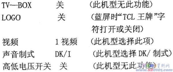

⑦电视机功能项调整(在工厂D-MODE模式下):
按遥控器上的“0”数字键进入各功能项调整(请按照以下给定的调整)。其各项功能如下(部分):

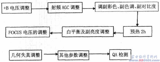

(2)调试流程简图,见下图所示。
