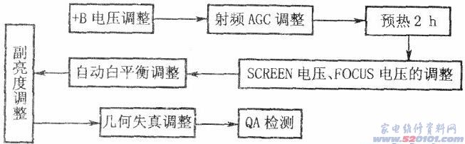

(1)+B电压调整
接收飞利浦测试卡信号,在屏幕显示为标准状态下,调整VR801,使+B为108+/-1V。为了配合不同的显像管和不使用调宽电感,可以在104~108V的范围内调整+B电压。
(2)射频AGC调整
天线输入中央信号源第二台信号(约80dB),用下图所示的检波头监测预中放管oioi集电极波形,进入D-MODE状态,按数字键“4”,调整RFAGC项,调RFAGC参数,使监视器显示的电压峰峰值为0.8~1.2V。
(3)SCREEN电压、FOCUS电压的调整
①AV输入方格信号,按“0”键关断场扫描。
②调整“高压包”的SCREEN电位器,使屏幕刚刚出现水平一条亮线。
③再按一次“0”键接通场扫描。调整“高压包”的FOCUS电位器,使图像聚焦最佳。
(4)调试流程简图
(5)白平衡调整
