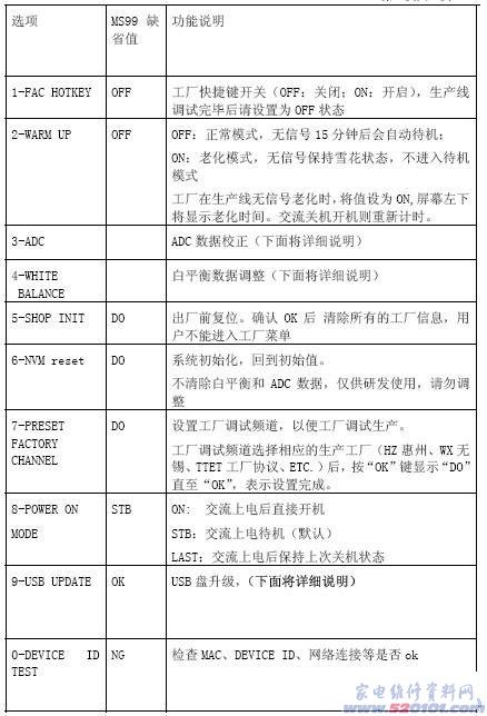

方法一:TV信源下,按遥控“菜单”键进入用户菜单,将光标停在对比度一项上,然后依次按遥控数字键“9→7→3→5”。
方法二:直接按回看键(工厂菜单中FACTORY――FACHOTKEY为ON时有效) 。
备 注
注:初次升级后,需要开关电源一次,确保数据正常.

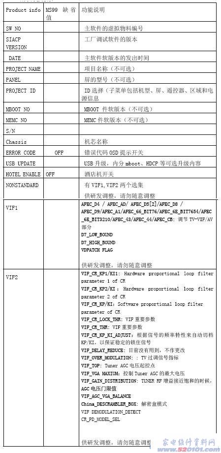

简单功能:FACTORY MENU
注:在上述表格的最底端有灰色字体显示:软件版本、机型名称、SIACPVERSION和软件更新日期,这些信息随软件版本而变化,仅为显示信息,用户不可修改。
其中工厂菜单里有2项比较复杂的功能说明:
