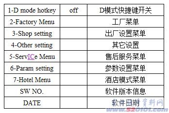

1、P模式的进入与退出
1)开机状态下,将光标停留在“对比度”上,5秒内按顺序输入密码“9735”或“1950”可进入“工厂菜单”或“设计师菜单”;
2)在D模式主菜单下的“Design mode hotkey”设为“OFF”且工厂模式主菜单下的“Factory hotkey”设为“ON”时,按遥控器上的“OK”可直接进入P模式主菜单;
3)按“OK”键可逐级进入子菜单中各项进行调整,按“MENU”键可以返回上一级菜单选项;
4)电视机待机后再开机可退出P模式;
5)在工厂菜单中执行“SHOP”项操作后可退出工厂菜单;
6)在P模式主菜单中设置“Factory hotkey”为OFF,然后退出P模式主菜单。

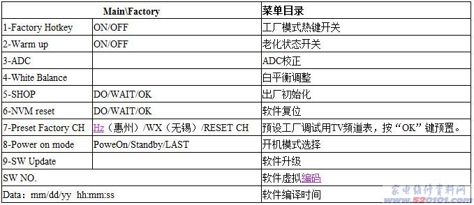

2、Factory Menu主菜单
3、Factoryhotkey
1)NVM首次初始化及执行NVMreset时该键设置为ON;
2)当该项设为ON且D模式下的“Designmodehotkey”设为OFF时,可通过遥控器的OK键快捷进入P模式菜单;
3)待机后再开机或执行SHOP操作,该项自动设置为OFF;
4)P模式开始,无屏显菜单时屏幕左下角显示“P”。

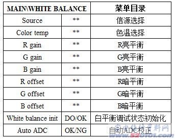

6、White balance白平衡调整
本机支持自动白平衡调试设备,工厂批量生产时只需自动调整,如需手动调整白平衡,只需调整HDMI信源下的色温。调整时请先将机器置于标准状态,白平衡坐标调试为X=280 Y=290。
HDMI信源下,用2329或360A输入1080i/30HZ16阶灰阶信号。进入工厂菜单WhiteBalance
A、在高亮第三级灰阶下,调整工厂菜单中的RGain、GGain、BGAin的值,使色温满足x=280±10,Y=290±10,同时兼顾亮度(亮度根据屏最大亮度而定);
B、在低亮第三级灰阶下,调整工厂菜单中的ROffset、GOffset、BOffset的值,使色温满足x=280±10,Y=290±10,同时兼顾亮度(亮度根据屏最大亮度而定);
C、高低亮反复调整,直到都上面第A、B点均满足要求。
7、SHOP出厂设置
SHOP是工厂调试的最后一个步骤,完成其它所有调试项目后,执行SHOP,除白平衡、ADC、DevICeID等于本机特征相关的数据外,所有数据都按出厂要求初始化为统一的值。
8、NVMreset该项目
用于机器出现软件数据错误的情况,出现此类故障现象时可执行该项操作,则除白平衡、ADC等于本机特征相关的数据外的其它所有数据将被初始化。
9、Presetfactorychannel
该项目用于预置各工厂所需的TV频道列表,各数字含义如下:
ResetCH------清除预置的工厂频道
HZ-------------预置惠州工厂调试用的频道,以节约搜台时间;
WX------------预置无锡工厂调试用的频道,以节约搜台时间;选择对应的工厂标号后,按OK键执行操作,预设完成后显示“WAIT”变为“OK”。

D模式是设计师模式的简称,该模式仅供设计过程中调整使用,在工厂批量生产时一般无需调整。

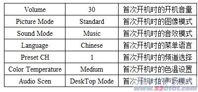

1、Shop Menu
该菜单用于设置出厂时的各项设置,在执行P模式下的SHOP指令后,电视出厂后首次开机时用户相关设置将会按以下参数设置。

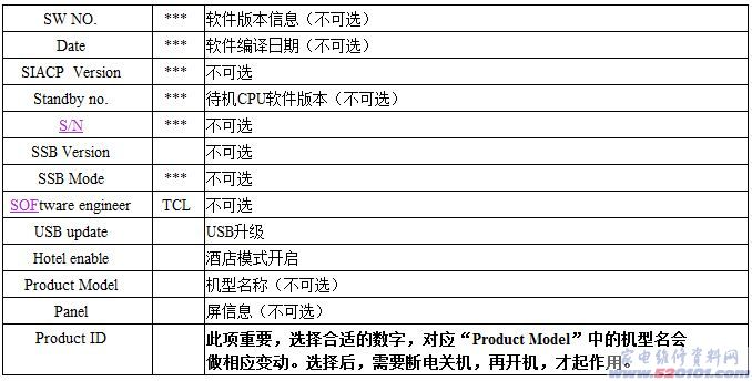

3、Service Menu
该子菜单下的内容主要提供给售后使用,里面包含了一些该机型的基本信息。
