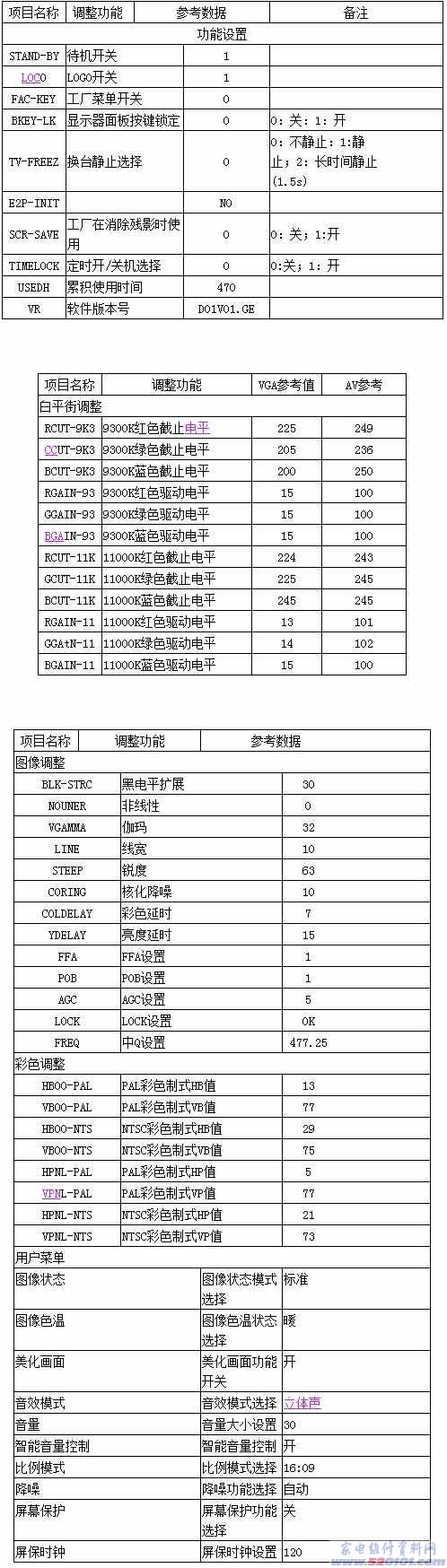

(5)功能设置项目调整
进入工厂菜单,按数字键“1、2、3、4”选择调试页。参照功能设置项目的数据检查工厂菜单中的参数,如果不符,按该数据重新进行设置,不可随意更改。
FACT-KEY可在工厂调试时设为1,按“上一节目”键可直接进入工厂菜单,在出厂前一定要把FACT-KEY设为0。BICEY-LK设为1,表示锁定面板按键:设为0,表示不锁定面板按键。TV.FREEZ设为1,表示TV转台时画面静止;设为0,表示TV转台时画面不静止;设为2,表示静止时间1.5秒。SCR-SAVE设为1,画面变为全自场信号,进入消除残影状态;设为0,白场关闭,此功能在消除残影时使用。在出厂前一定要把SCR-SAVE设为0。TIMELOCK设为1,表示定时开/关机功能生效;设为0,表示定时开/关机功能无效。此功能在工程机中有需求才可使用。无需求时在出厂前一定要把TIMELOCK设为O。
