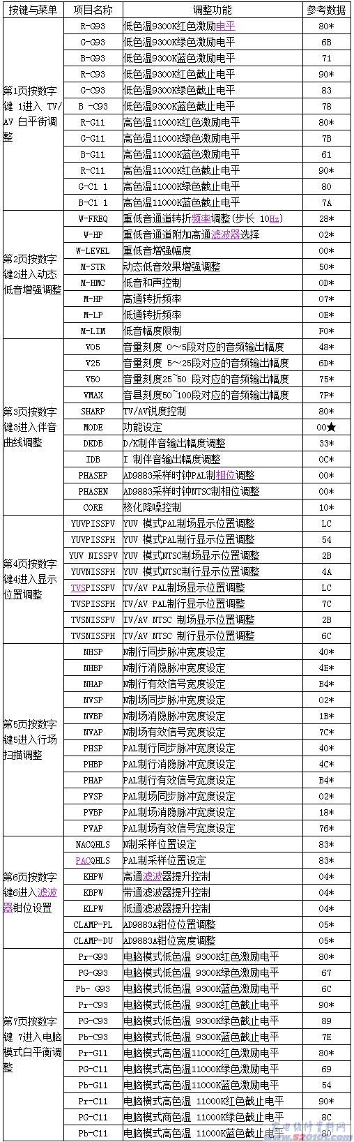

进入方式:PDP403方法:在正常收视状态下,先按液晶机顶盒上“音量-”键,将电视机音量减小为0,然后按住“音量-”键不放,再快速按遥控器数字键951,进入工厂设置模式。调整完毕,按“待机”键,遥控关机即可退出维修模式。
PDP402方法:按住遥控器上“OK”键不放,同时按显示屏下的“输入选择”键5秒,即可进入工厂设置状态。调整完毕,按“AV/TV”键,退出工厂设置状态。
调节方法及数据: 进入工厂设置模式后,PDP403有7个调整菜单,按遥控器数字键“1、2、3、4、5、6、7”进入相应调整菜单,进入工厂调整菜单后,用“节目+/-”键和“音量+/-”键选择项目和调整数据。
退出方式: 按遥控器“菜单”键退出。
