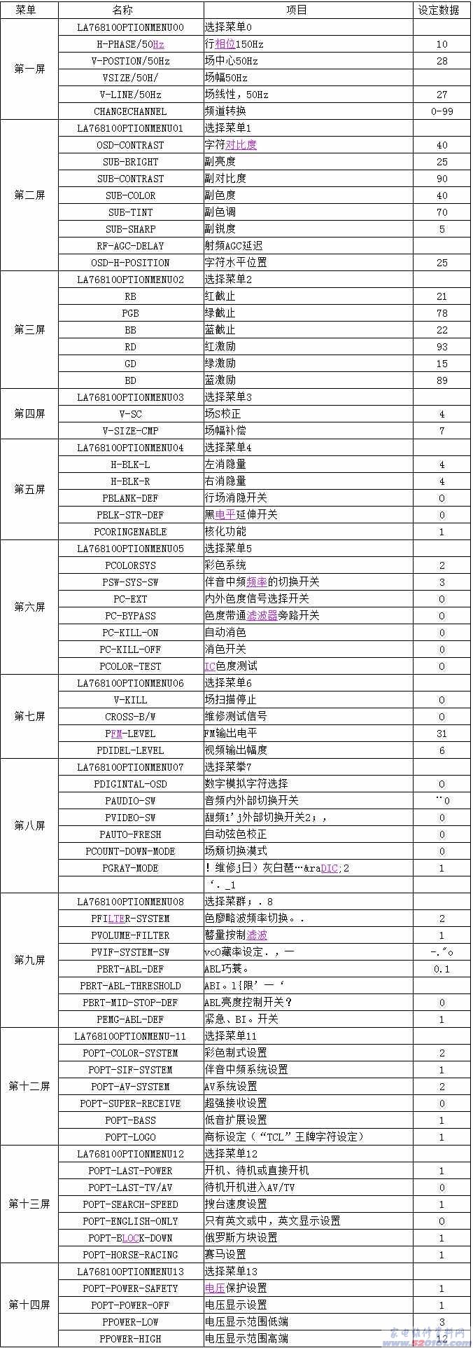

遥控器的改装与维修状态的进入打开遥控器,在“睡眠”按键下方的按键位置打上个小孔,用小改锥等尖物可按动此键,进入“工厂模式”。
装好遥控器,用小改锥等尖物插入小孔,按住导电橡胶进入工厂模式菜单,屏幕上将出现表2-6所示的菜单第一屏(即“菜单OO”)。
调节方法及数据 :选择调整菜单屏:用音量“+/-”键调整“选择菜单”,数字,进入相应的菜单屏。
调整项目数值:进入经调整的菜单屏后,按节目“↑/↓”键,进行调整项目选择,选定经调整的项目后,用音量“+/-”,键修正项目数值。
进入“T2”状态:可用已改装的遥控器进入“T2”调试状态。按住机上音量“-”键,在1.5秒之内按3下遥控器上的“0”键,即可进入“T2”状态,“T2”状态菜单内容如表2-7所示。所示。同样,按节目“↑/↓”键选项,按音量“+/-”键修改项目数值。
退出方式:调整完毕后,按“菜单”键或“待机”键退出“工厂模式”,且自动存储修正值。
注:带“P”号的项目是与电路设计有关的项目,请勿随意改动。

下表所示为“T2”状态菜单内容。
