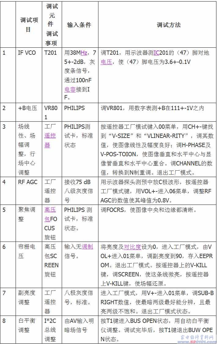

主要芯片:LC863324 LA76810
进入方式: 此工厂调试遥控器上有V-KILL(水平亮线)、T1(无信号不关机,无蓝屏,只有雪花)及工厂模式三个键。普通遥控器的显示键、系统键、睡眠键下一行的电路板上,预留有分别对应的“T1(无信号不关机,无蓝屏,只有雪花)”、“V-KILL(水平亮线)”、“工厂模式”键。
退出方式:按遥控器“菜单”或“待机”键
备 注:本机按一下遥控器T1键进入“T1”状态,在状态下,无信号不关机,并且无蓝屏,再按一下“T1”键,进入“BUS OPEN”状态,即本机IIC总线状态关闭,用于白平衡调整。
