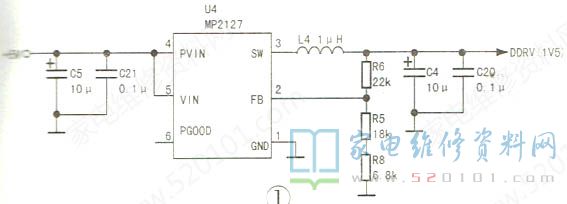

接修一台TCL L42E5600AN-3D型液晶电视(MT55机芯),开机后不久屏上出现杂乱无章的间断竖线,然后变为灰屏,但声音一直正常。首先怀疑软件有问题,但软件升级后故障依旧。考虑到图像信号的数据处理主要由两只DDR3存储器(K4B2G1646C) 与主芯片UM1(MT5505)完成,决定先查DDR3的+1.5V供电,发现该电压在0.6V~1.2V之间波动,这显然不正常。该电压由+5V_1电压经DC-DC转换块U4( MP2127)转换而来,如图1所示。
      手摸U4表面,温度很高,怀疑U4不良,但换新后故障现象不变。仔细检查U4③脚外围电路,发现是该电路中的一个过孔漏电。切断该过孔的进出电路 ,改用导线连接后试机,故障排除。
