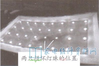

接修一台L48P1S-CF型曲面液晶电视,黑屏,伴音正常。上电试机,背光不亮,判断灯条或背光电路有故障。拆机后用灯条检测仪检测两组灯条,一组亮,一组不亮。拆开液晶屏后复测灯条,发现一组灯条有两只灯珠损坏(见图), 更换灯珠后上电试机,故障排除。
