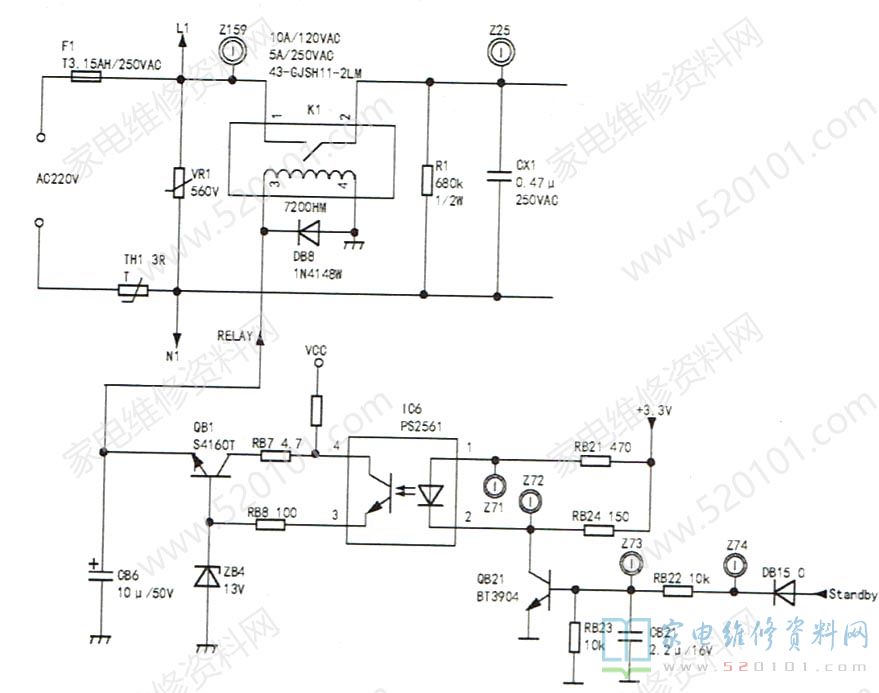

既然开机瞬间P_ON端有3.3V的高电平出现,U501坏的可能性不大,问题是否出在电源板上呢?接通电源开关,测电源板P2插座各脚电压,发现①、②、④脚竟然有24.1V电压,感觉不对,因为该电压受控于P_ ON信号,如图1所示,即只有在二次开机后才会输出。测得IC6的①.②脚无压差,③.④脚电压分别为13.6V和0V,QB1的e极电压为0V,这说明电路处于正常的待机状态。至此故障范围缩小到继电器。经查该继电器的①、②脚短路。继电器型号为GJ-SH-112LM。因找不到同型号继电器,决定用电压力锅用的MPA-S-112A型继电器代换。接好引脚后开机,红灯亮,P2的①、②、④脚电压均为0V;二次开机后,指示灯闪烁几下,图像、声音均正常。
本例故障原因是继电器触点粘连,导致主板的上电时序出了问题,从而引起不开机。
