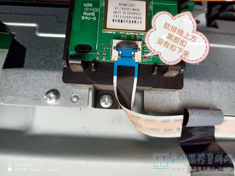

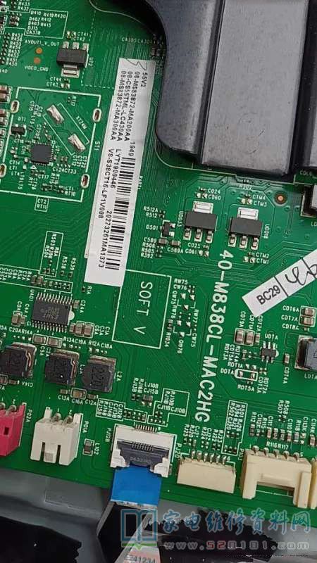

我查了某宝,这主板简直是太便宜了,比换EMMC还合算,就下单买了一块(买主板要对板号,不得不打开后盖),等板回来再继续吧。电视机一直连网继续播放连续剧观看中!店里的一个师傅要拿东西,顺手把播放中的液晶稍微移动了一下,断网了!那一刻恰巧被我看到,我赶紧用遥控器进入网络设置看看wifi连网情况,发现Wifi在“关”的状态,我点到“开”,但无论如何也打不开!难道Wifi接收模块有问题?

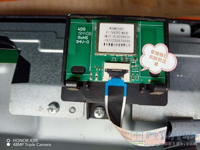

机壳是打开的,直接看Wifi模块是否有什么异常?一看就明白了,Wifi模块的连接排线没有扣紧。换灯条时,师傅肯定要取下排线,然后拿掉模块,装机后,排线装好并扣紧!而这排线扣没有扣下来,排线肯定会接触不良,导致Wifi接收模块异常!扣紧后,连网一切正常。
