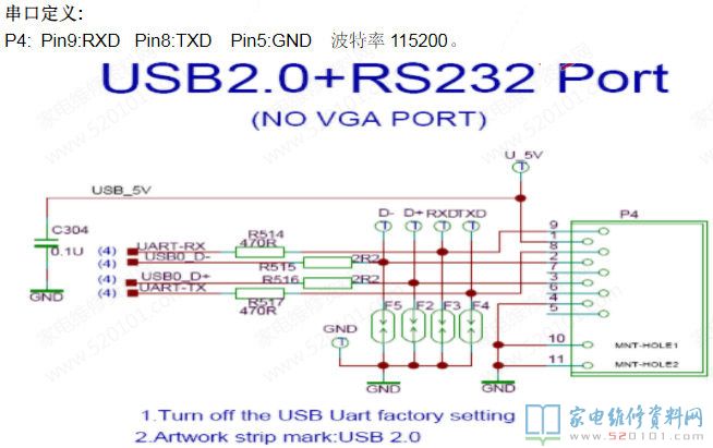

TCL MT5507-PB775主板,根据主板电路图,它的一个USB2.0接口同时兼具了RS232的功能,其电路如下如所示,供广大网友参考。
