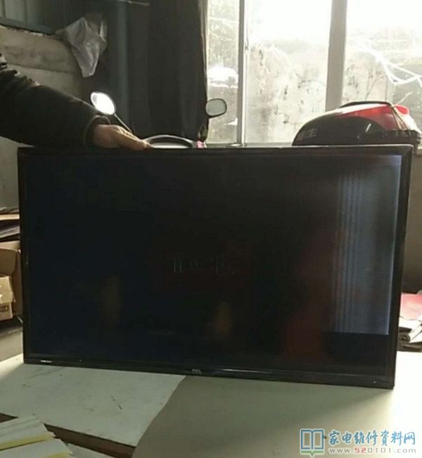

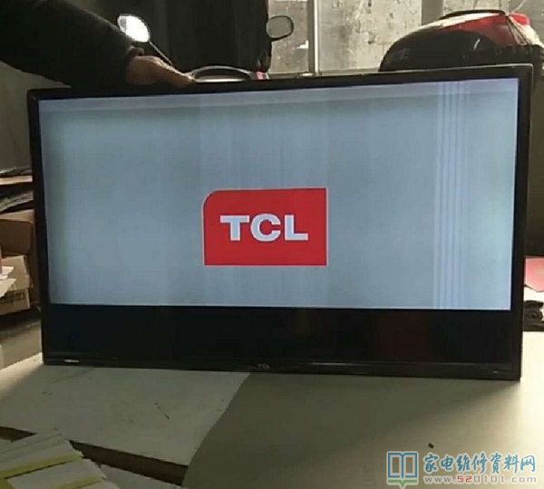

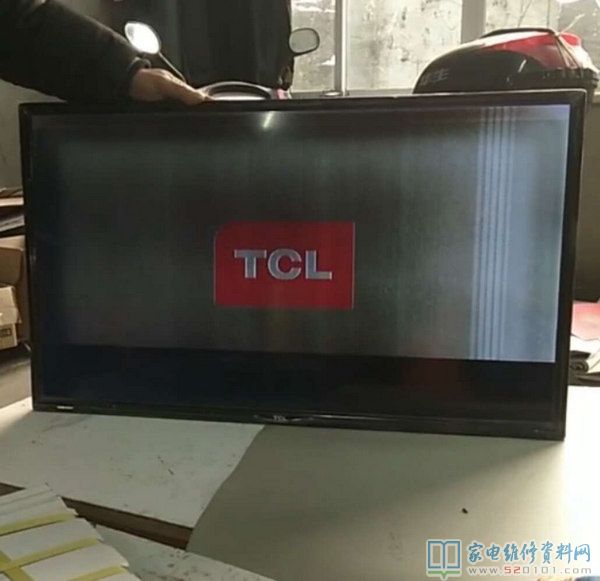

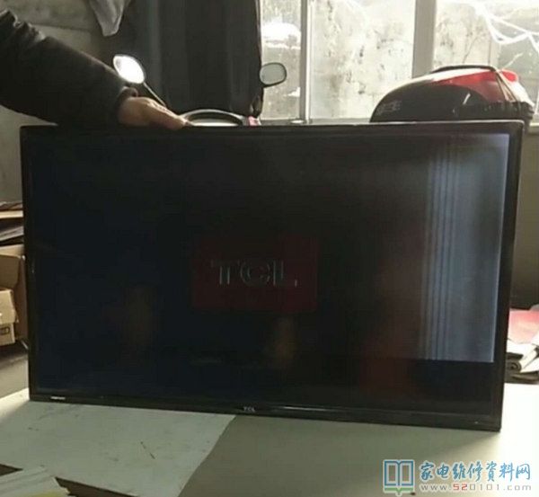

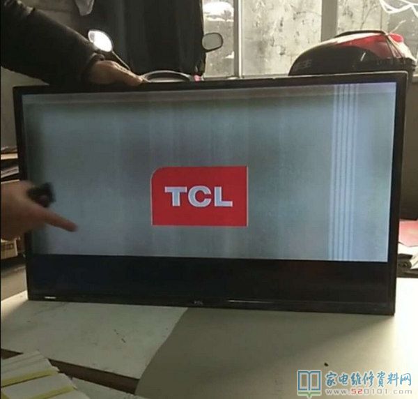

接修一台TCL 42寸液晶电视,故障表现是刚开始开机正常,用一会之后屏幕从回边向中心变暗,最后全屏变暗(如下图所示),拆开机器,最后查到是屏上的热压排线接触不良,在网上买了一个排线热压头T型装在电烙电上把屏上的排线和逻辑板的排线一起热压了一下,装好试机,一切正常。
