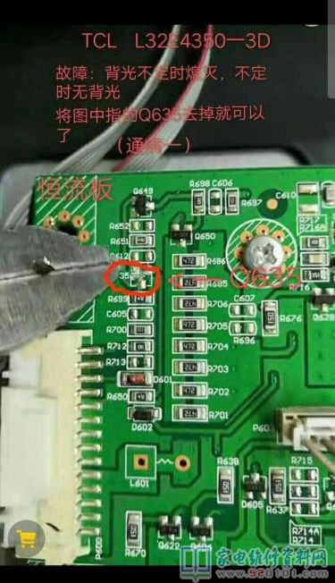

TCL L32E4350-3D液晶电视偶尔无背光的故障维修
2021-09-21
作者:刘民
2861
针对TCL L32E4350-3D液晶电视背光不定时熄灭,不定时无背光的故障,只要将下图中指的Q635去掉就可以了,此故障维修通病故障。
