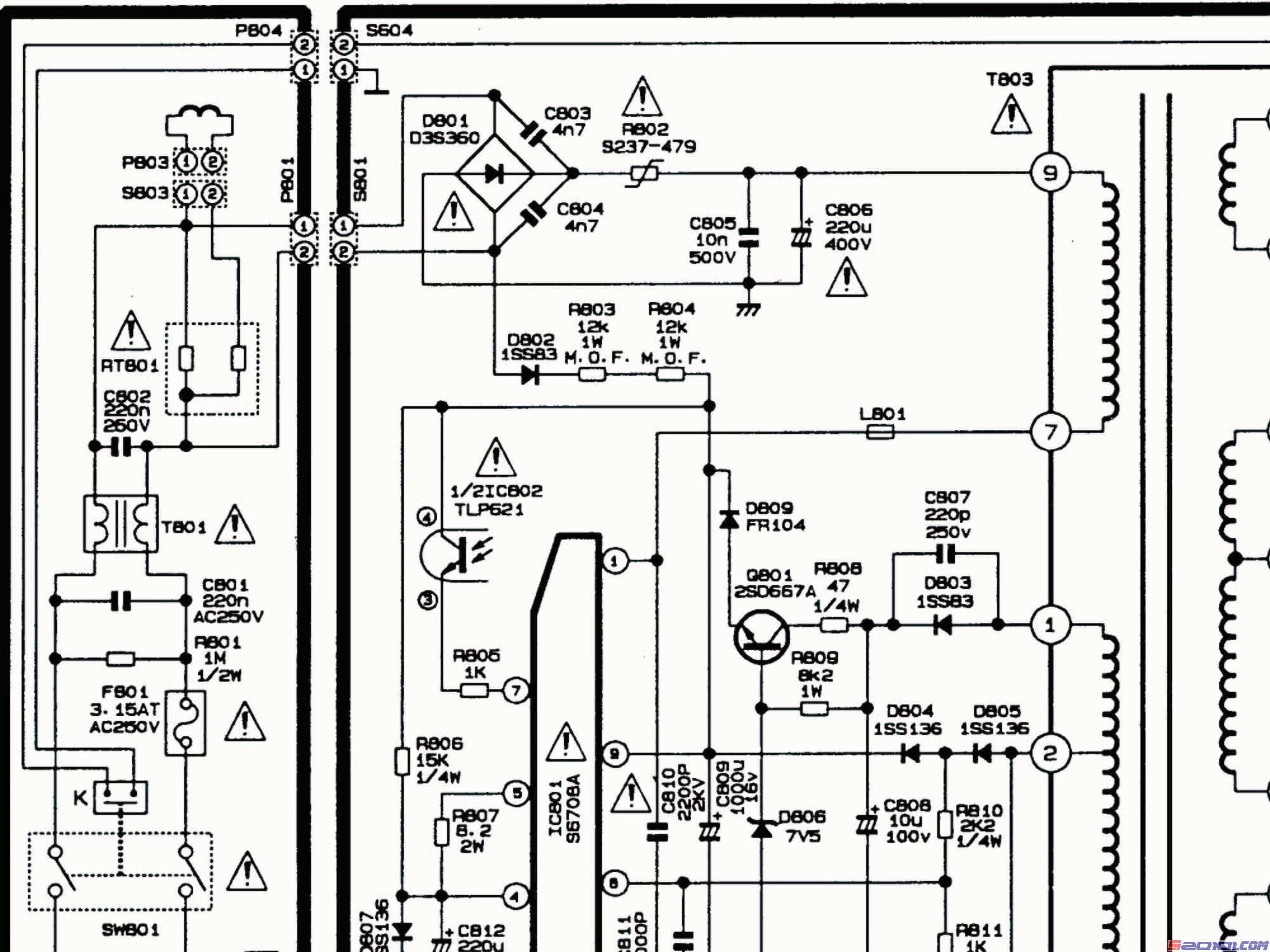

这是本人7年前开始搞TCL保修时,接修的比较棘手的故障,看电路全是新面孔,与平日修理的机子大不相同,又没有随机图纸,总部告知有空自己来取图纸,唉,远水救不了近火呀,这还是本人第一次接触总线机子,有很多新器件都还没见过,看了好几分钟还不敢下手,用户还在一旁催呢,观察板上没有一个明显的损坏痕迹,在路测量电源部份的各元件有无不正常阻值吧,呵呵,这一查就发现了D840(6C3)已经击穿,紧接着又发现Q831(D1273A)e、c结击穿,又在路粗测板上诸多元件阻值均未发现故障,所有损坏元件换新后,试通电失败,据以往的经验,雷击损坏率最高的是光藕,刚才在路测量只能粗略确定其是否击穿,还不能准确判断是否开路,试焊开光藕IC802(P621)测量,发现1、2脚正常,3、4脚开路,嘿,这回该好了吧?用P817代换后,试通电还是不行,+B才20~60V左右来回摆动,取消假负载也一样,询问总部,希望能得到技术援助,可总部却告知将开关变压器初、次级的元件全部拆下测量检查,---这馊主意怎能采纳?还是用我的妙招吧,管你怎么先进电路?凡是雷击的机子,顺藤摸瓜---这招还没失过手。关机后,扩大检查范围,发现Q832(C458)的在路阻值似乎不太正常,焊开两脚测量已击穿,进而又检查与其关系密切的Q833(A144)E、C结击穿,再测量也没发现有什么元件损坏了,应该好了吧,P817代P621,TIP41C代D1273A,C945代C458,A144原型号代换,瞬间试通电,+B真的就是正常了,光、声、色正常,此时测量+B=143V,我的表也不是很准确,应该是正常了,试了所有功能均正常,用户很满意,因为,我根本就没乱焊元件,而且,换件焊点光亮完整,与原来没太大差别。
