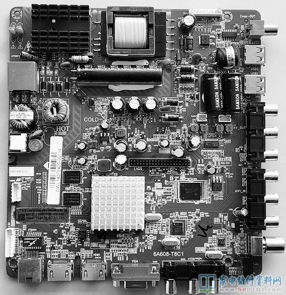

接修一台TCL LE32D8800液晶电视,用户送来的时候说打雷后电视机开机没有任何反应,拆开机器检查,这个机为雷击机,主板坏了,更换上主板后试机出现倒屏,换上原来主板程序存储器也倒屏,后来找到技改方法,就是找到逻辑板上R24(1K)取消即可。
