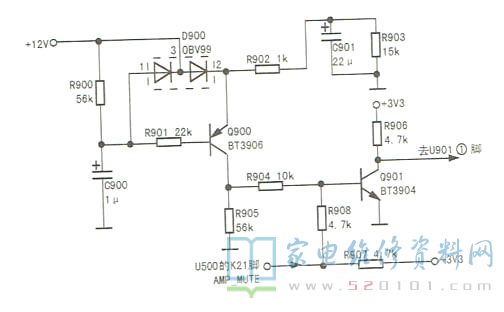

接修一台TCL L50E4300-3D液晶电视(MS28L机芯),故障表现为热机后无声。在开机约10min后无声,这时从功放块U901( TPA3113D2)的信号输入端③、②脚注入人体感应信号,扬声器中无声。测U901的供电电压正常,但静音端①脚电压为低电平( 正常约为+3V),看来故障在静音控制电路中,相关电路如图所示。对静音电路进行检测,发现电容C900受热后漏电明显。更换C900后试机,故障排除。
